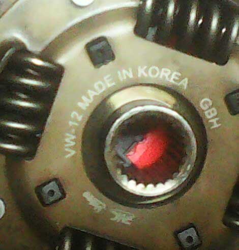

Дорогие товарищи, подскажите, менял сцепление года три назад, забыл какой диск ставил. Так вот, в вики написан дискValeo PHC VW-09, а на снятом диске написано VW-12. Какой ставить?
Добавлено спустя 36 минут 58 секунд:
Немного изучив нашел отличия только в размере ступицы в VW-09 размер ступицы 145, а в VW-12 размер ступицы 135. Что это такое и какой диск ставить?

Я ставил VW-09,очень доволен! Про размер ступицы не знаю,не запаривался, заказывал в экзисте.....

ИМХО любой из этих, но при ступице 145 придется шайбу- проставку под регулировочную втулку ставить Yes
