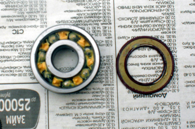

Ну наконец и я заменил гудящий (шуршащий) подшипник насоса ГУРа. Два с половиной года он мне шумел и только сейчас до него дошли руки, гул от него стал невыносимо позорным, дабы не позорить марку пришлось менять.
Затарился 303 подшипником, купил комплект от 10-ки, там ещё бонус был 202 в подарок. 140 рублей всё удовольствие.
Очень удобно и легко снял насос (чисто насос, без кронштейна) и начал его разбирать. Трудность была только одна, Треугольный фланец не хотел сниматься, после одного сломанного съёмника, пришлось разбирать в обратном порядке. вытряхнув из него потраха, выбил вал вместе с подшипником и фланцем. Только после мощных ударов кувалдой фланец и подшипник слетели со своего места.
Наблюдаются отличия между моим насосом и насосом KVM. Подшипник был завальцован по полному кругу, а не в трёх местах, как у KVMа и стопорного кольца между подшипником и фланцем у меня отсутствовало.
Новый подшипник проверяем на наличие смазки, с этим в нём было всё в порядке, но не много добавляем смазки.
Собираем насос, ставим и испытываем, всё работает хорошо и без шумно.
Теперь радуемся тихой работой насоса. Bravo
Пробег 600км, полёт нормальный.
P.S. Размеры.
Подробности
Манжета (Сальник двух кромочный) 32x19x7
Подшипник передний (6303) 47x17x14
Подшипник задний (Игольчатый) 14x8x12
