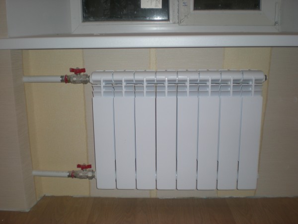

Напрягает что верх радиаторов горячий, а низ холодный. Значит нет циркуляции горячей воды значит что-то с обраткой. Ещё раз спрашиваю - система одно или двух трубная. Однотрубная - это когда из потолка(или сверху) идёт одна труба до радиатора и после радиатора идёт, как бы, продолжение этой трубы, вниз (в пол). Двухтрубная - когда от пола до потолка идут две трубы и радиатор присоединён верхней частью к одной трубе, а нижней к другой. В разных системах и поломки разные. Есть только одна общая - воздух в радиаторе.

Внимательно перечитал первые сообщения и сделал выводы
1. Отопление у топикстартера однотрубное с подачей сверху
2. Соседи сверху исключили свободную циркуляцию теплоносителя помимо их радиатора.
Короче тепла не будет Yes поскольку они регулируют теплоподачу всех квартир вниз, а ихние теплопотери меньше из-за отсутствия окна.
Вежливо поговори с соседями если не захотят вернуть перемычку, то вопрос надо решать как "Факт незаконной перепланировки системы отопления" и сейчас особо в свете презеденской программы по экономии энерго-ресурсов.

Воздух спускал,труба одна,зима не при чем,холодно даже в +10,тепло только летом,одна батарея ели теплая.
Добавлено спустя 9 минут 6 секунд:
Вот такие батареи,только внизу без крана,одна 5 секций(которая плохо греет),другая 8.
