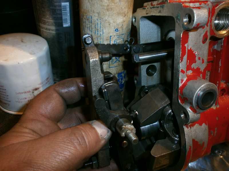

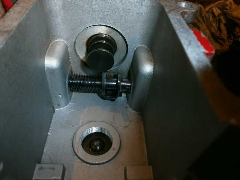

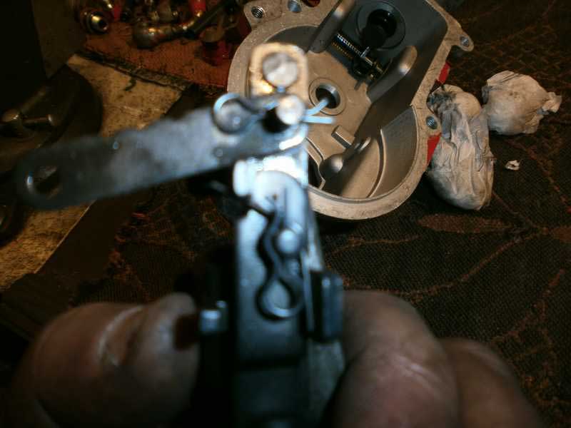

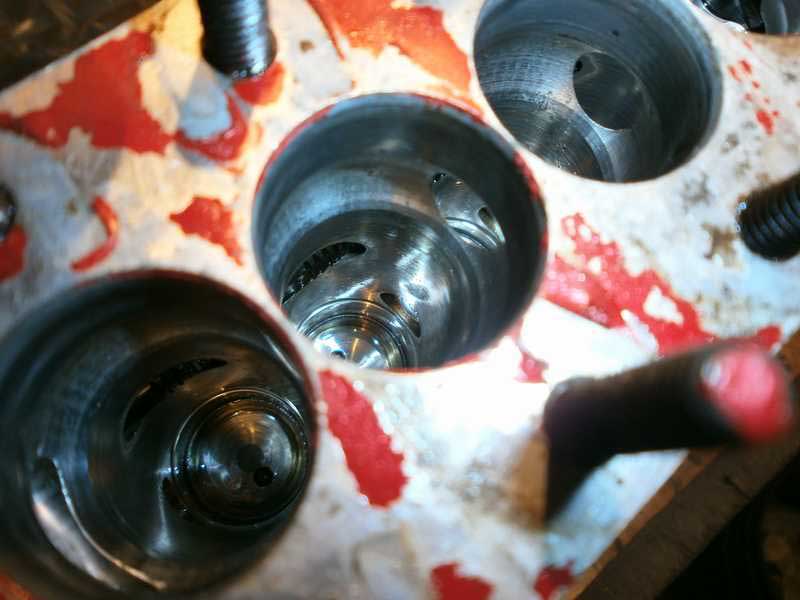

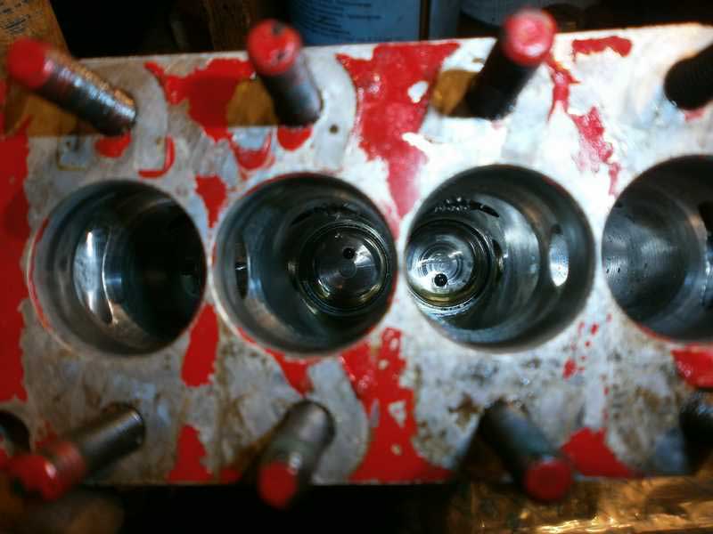

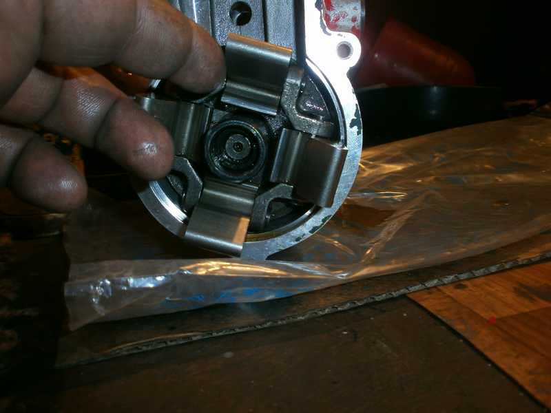

Обещанное по ТНВД
Добавлено спустя 15 минут 17 секунд:
тнвд
продолжаем....
Добавлено спустя 32 минуты 49 секунд:
Урезанные системой сайта пояснения дублирую:

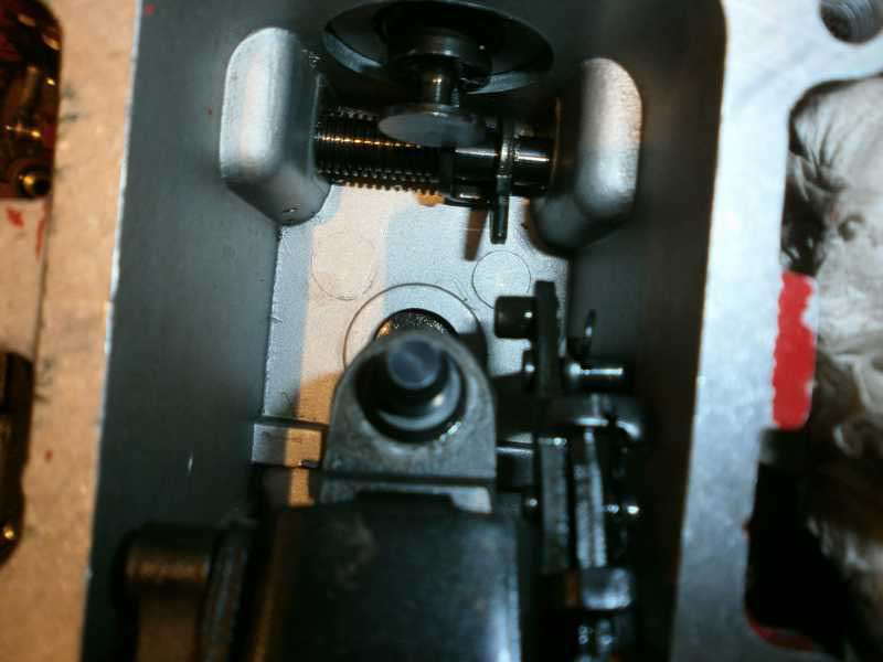

P4070032 на фото отчётливо видны края гильз стаканов, сами стаканы с отверстиями для слива масла. Верхние отверстия (сквозные через блок) - для топлива. Нижние - для масла (смазки плунжеров).

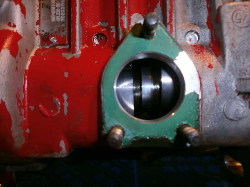

P4070005. За ТННД виден вал с кулачками. Вращение от ДВС заставляет кулачки вала бить по стаканам снизу, толкая пружины плунжеров.
P4070009. Расположение стаканов должно быть именно таким, - развёрнутость попарно в стороны. В прорезях выше видна рейка с зубцами зацепления с плунжером.

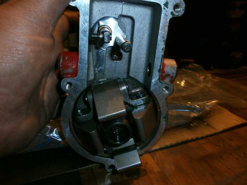

P4070011. Подвижные лопасти вала во время вращения распускаются, выполняя роль балансиров, уравнивающих силу толкания стаканов (делая толкание равномерным по силе).
P4070014. ...и одновременно концами "лепестков" толкая блок управления рейкой (на фото рейка связана с блоком верхней тягой). В результате касательных ударов лепестков по подпружиненному рычагу тяга передаёт быстрые возвратно-поступательные движения рейке, которая работает на открытие или подзакрытие плунжеров в зависимости от давления на педаль газа.

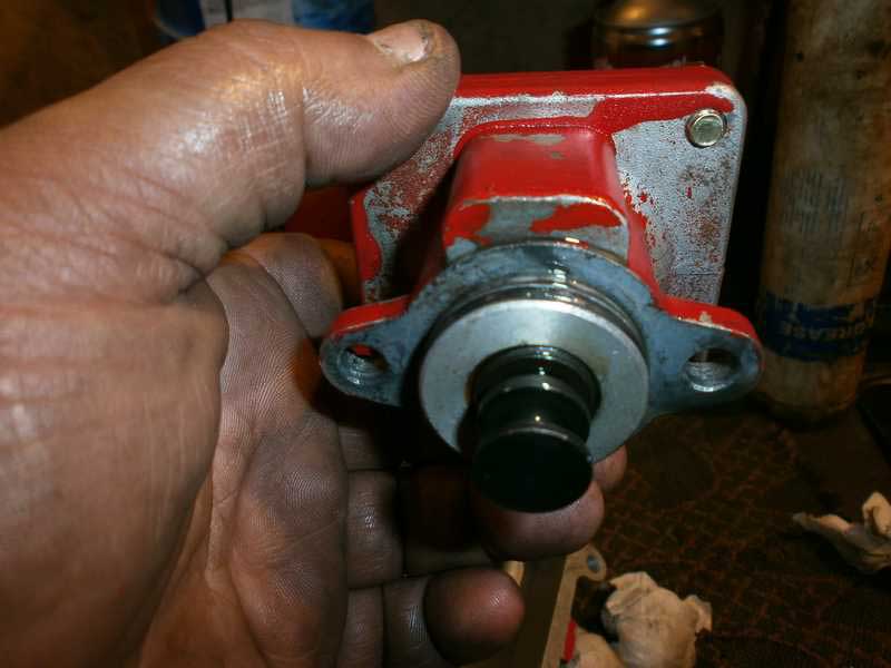

P4070016. В задней крышке ТНВД - вкручиваемый в тело крышки и прикрытый снаружи от вмешательства крышкой в виде заглушки под ключ 24 регулятор цикловой подачи. Туда лучше не лезть без нужды. В этой же крышке - шток клапана открытия топлива, связанного лапкой с вакуумным регулятором.
P4070020. Сверху виден шток коррекции вакуумного регулятора. Он находится в зацеплении с лапкой штока ЭМК. При открытии штока ЭМК происходит его смещение вдоль пятака вакуумника... И возникающая при повороте стартёра воздушное разрежение в раскручиваемом ДВС заставляет вакуумник вдавить через мембрану свой шток внутрь картера ТНВД. Это движение сдвигает рычаг блока управления рейкой вниз-вперёд, вводя в зацепление с лепестками вала ударную плоскость блока управления рейкой. Лепестки молотят по ударной плоскости блока с определённой частотою и амплитудой, заставляя поддерживать и состояние рейки в определённом положении. По мере нажатия на газ (увеличение хода рычага управления рейкой) амплитуда раскрытия лепестков увеличивается, отодвигая подпружиненную ударную плоскость дальше от себя ( как бы отбрасывая её всё время назад на определённое расстояние, зависящее от расстояния хода рычага акселератора), и этим увеличивая продвижение рейки вперёд. Чем больше рейка отходит вперёд, тем больше проворачиваются плунжерные пары, вбирая в себя больше топлива и подавая его больше к форсункам. Скорость подачи забранного парами топлива зависит от скорости вращения вала ТНВД (тут налицо взаимозависимость скорости вращения вала ТНВД со скоростью вращения валов и шестерён ДВС).
P4070021. Вот шток вакуумника. Если он зависает, то есть теряет эластичность мембрана, или забивается грязью втулка хода штока, пуск часто затруднён. Кстати, отключение двигателя глушилкой происходит через принудительное отбрасывание от штока вакуумника лапки штока ЭМК. Рейка возвращается назад до упора, провернув собою зубцы на парах до упора назад, - в положение непроходимости топлива через них. То есть сам ЭМК непосредственно и его торчащий из насоса шток топливо не открывают. Они всего лишь взаимодействуют с вакуумным регулятором. Как при старте, так и при глушении.

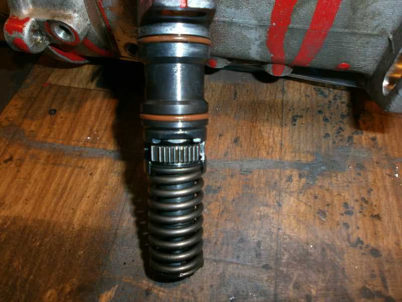

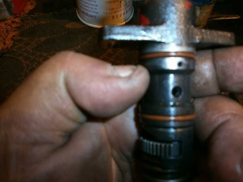

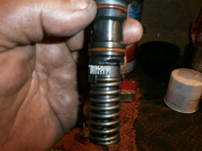

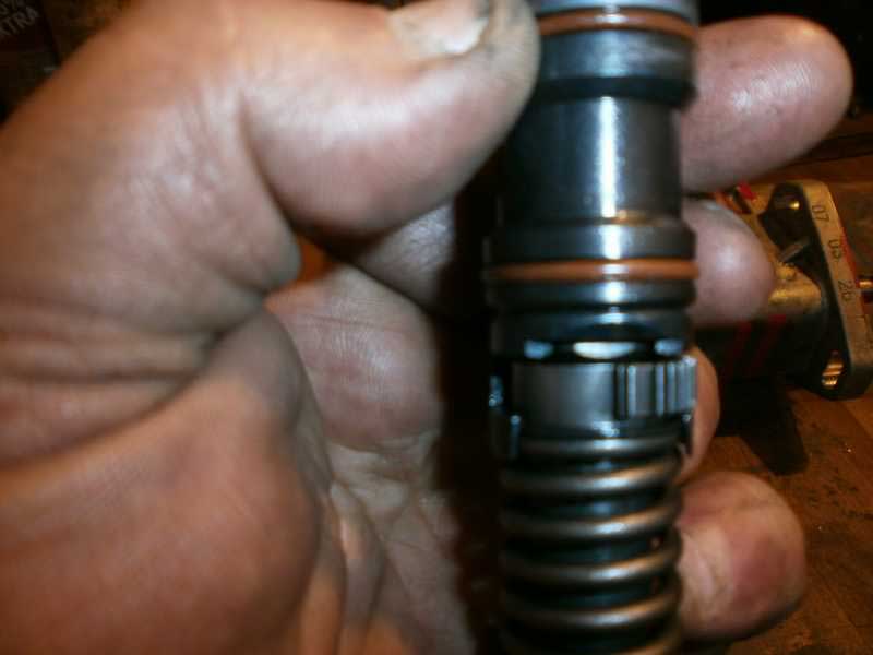

P4070022. Вот те самые зубцы зацепления пары с рейкой (сейчас они в нейтральном положении). Между кольцевыми прокладками по каналам и шахтам идёт топливо, ниже их - в районе пружины - масло. Часто масло уходит в топливо именно через изношенные (потерявшие плотностнь) кольца-прокладки. Нейтральное положение зубцов (середина хода) - начало подачи топлива.

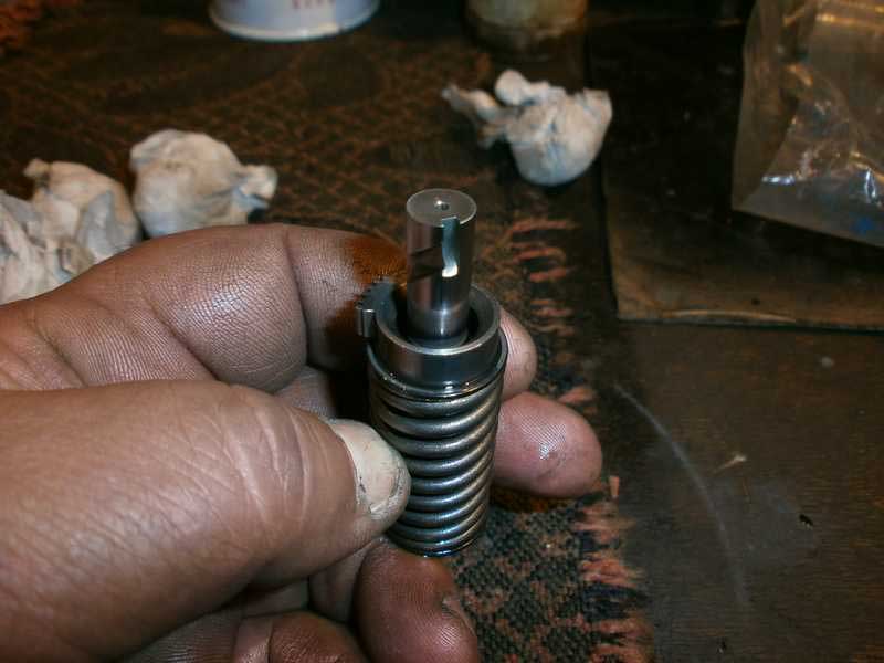

P4070024. Вот так устроена прорезь подачи в паре. Если кто помнит, я объяснял, почему при нажатии газа до упора в пол машина больше не набирает хода, несмотря на кажущийся запас хода педали... Именно этот вертикальный срез и есть пик подачи. Когда всё топливо идёт с максимальным напором, а часть сбрасывается обратно в топливную полость.
P4070028. Большое отверстие - забор топлива. Маленькое - перепускное для невостребованного. Обратите внимание: на зубцах как рейки, так и плунжера один зубец отстоит от других. После снятия пар ставить следует именно совмещая резцы (зубья) друг с другом таким же образом: совмещением отдельно отстоящих зубцов плунжера с отдельно отстоящей прорезью рейки. Иначе будет либо проблема ХХ (высокие обороты), либо недоподача по одной из пар и форсунок.
Думаю, такого небольшого экскурса недостаточно для навыков ремонта ТНВД, но самые важные принципы работы и устройства наиболее страдающих узлов должны быть уже более-менее понятны. Crazy
Верхняя слева - рейка.
...и одновременно концами "лепестков" толкая блок управления рейкой (на фото рейка связана с блоком верхней тягой). В результате ударов лепестков по подпружиненному рычагу тяга передаёт возвратно-поступательные движения рейке, которая работает н
Второй своей лапкой шток ЭМК связан с продольным штоком (неподвижным) узла управления рейкой и рычагом акселератора. На фото - выше тяги связи с рейкой виден торец этого штока.
Сверху виден шток коррекции вакуумного регулятора. Он в зацеплении с лапкой штока ЭМК. При открытии штока ЭМК происходит его смещение вдоль пятака вакуумника... И возникающая при повороте стартёра воздушное разрежение заставляет вакуумник вдавить через ме
Вот шток вакуумника. Если он зависает, то есть теряет эластичность мембрана, или забивается грязью втулка хода штока, пуск часто затруднён. Кстати, отключение двигателя глушилкой происходит через отбрасывание от штока вакуумника лапки штока ЭМК. Рейка воз
Крайнее левое положение зубцов - подача отсечена.
Крайнее правое - полная возможная подача топлива.
