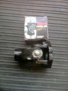

Toyo ST1639 как в Экзисте заказал так и пришла!Встала на ура,все стуки прошли.Был еще ослаблен верхний болт данного узла,теперь просто приятно кататься.Странно почему люди стараются запихать в свое авто русские З/Ч не ужели качество оных не напрягает!?Недаром же люди нашим авто предпочитают хоть какой-нить импорт!!!!!Может всем "пихателям"и пересесть обратно на ВАЗоны,раз так сильна страсть удешевить свою тачку.

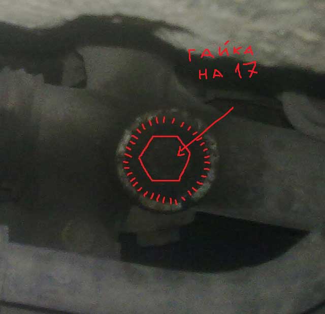

Алекс 61,так выглядит рег. гайка рейки трв,фото плохого качества т.к. не было время заехать на подъёмник.надеюсь по рисунку понятно. может у кого есть фотка получше?
Алекс 61
Авто: Chery Tiggo 2.4;
Откуда: Королёв М.О.
Сообщения: 522
Регистрация: 11.03.2008
Возраст: 65
Алекс 61
Сообщения: 522
Ссылка на сообщение 22.03.2013 20:19
коляколя, Спасибо. Извини за беспокойство.
