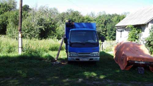

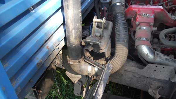

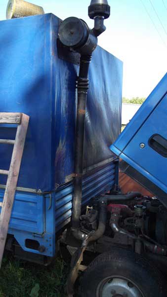

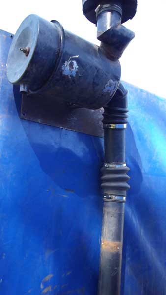

Денис вот как получилось ,остались небольшие дороботки .
Добавлено спустя 4 минуты 12 секунд:
вот еще 2 фотки не влезли

semen25
Нормалёк!

Ссылка на сообщение 26.07.2012 17:40
Не не...вот то что над кузовом, явно лишнее...Спилить загиб и почти вплотную к корпусу посадить верхушку.

Ссылка на сообщение 26.07.2012 17:45
Не надо ничего пилить! Надо корпус развернуть крышкой в другую сторону и заборник развернётся вперёд! У меня так сделано.И прикрыто спойлером.

Ссылка на сообщение 26.07.2012 17:47
Тоже вариант...но тогда не особо удобно фильтр менять.

Ссылка на сообщение 26.07.2012 17:51
Я на колёса встаю,потом на подушки кабинные и всё хорошо получается.С этой стороны ,один хрен,лестницу надо ставить.В деревне хорошо,а в городе!?

Ссылка на сообщение 26.07.2012 18:31
Нет ребята менять легко фильтр встаёшь на колесо и без проблем уже проверил доступность.
