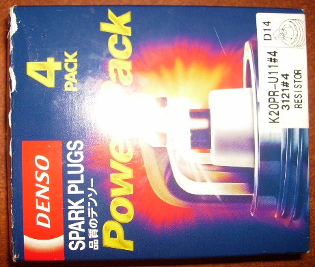

[quote="Musat"]Вот так выглядят новые свечи после 10 км пробега
Не парся пока с сервисом, у тебя свечи действительно не нашего двишателя. Бери вот такие - меня на 30 тысячах, сейчас уже за 50 и проблем не зхнаю. вот фото.
да есть у меня такие! - неделю откатал, выглядят аналогично. В магазине сказали что и те и другие подходят, только с калийным числом 5 для зимы получше будет. К тому же это прямой аналог родных NGK. Свечей скоро целый склад будет толку -о.
