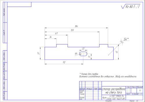

Здравствуйте. Ткните носом где размеры пластины и штыря
Gregor
Авто: Chery Tiggo 5 FL
Откуда: Череповец
Сообщения: 1484
Регистрация: 10.10.2010
Gregor
Сообщения: 1484
Ссылка на сообщение 22.12.2016 17:17
лови
golf74
Авто: Chery Tiggo 1.6
Откуда: Абакан
Сообщения: 13
Регистрация: 02.05.2013
golf74
Сообщения: 13
Ссылка на сообщение 23.12.2016 02:03
