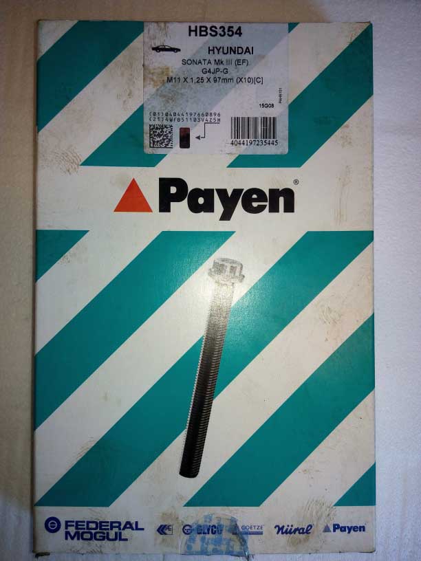

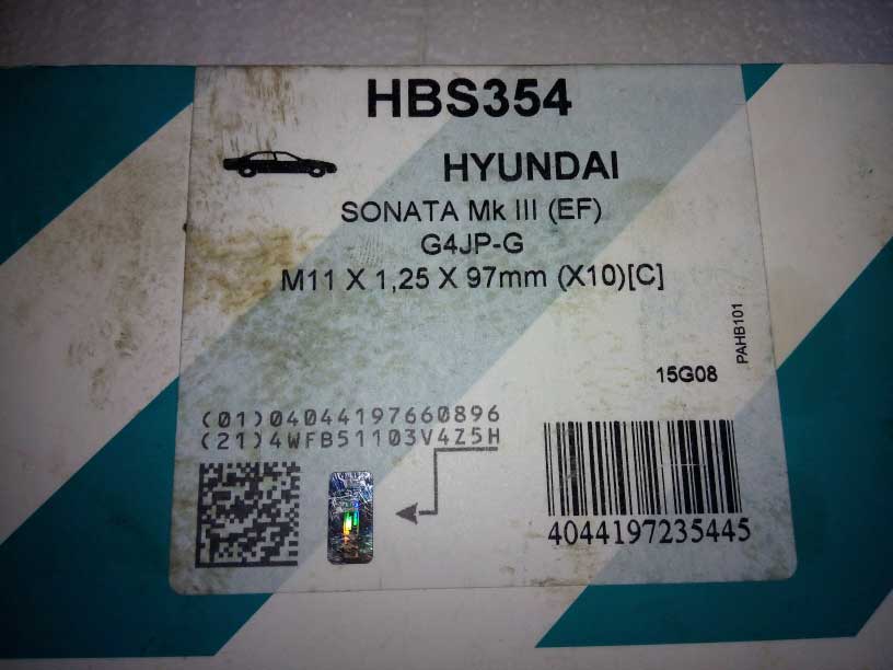

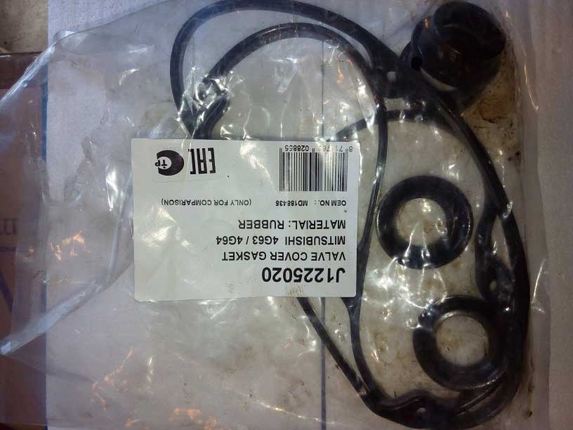

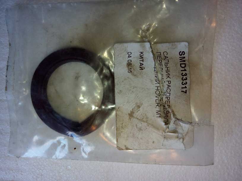

Всем привет. Отчет по снятым и установленным ЗЧ. (По замене ГРМ ищите в соответствующей теме).
Пробег 60 тк. Пробило прокладку ГБЦ (выдавливание газами ОЖ через расширительный бачок, как следствие опустошение системы охлаждения и повышение температуры при малых оборотах, постоянно работающий вентилятор). Делал в Элане на Попова. Кому интересно что стояло и что поставили, вот (за что купил, за то и продаю):
010160 Прокладка впускного коллектора
70-52471-00 Прокладка выпускного коллектора
HBS354 HOVER 2.4 Болты комплект
019.120 Прокладка головки блока HOVER H3 4G63 Elring
J1225020 Прокладка клапанной крышки
SMD198128 Уплотнитель свечного колодца
SMD133317 Сальник распредвала передний HOVER M1
Прилагаю пару фоток снятых деталей и упаковок от установленных.
Коробка от болтов ГБЦ
Болты ГБЦ
