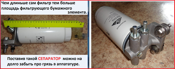

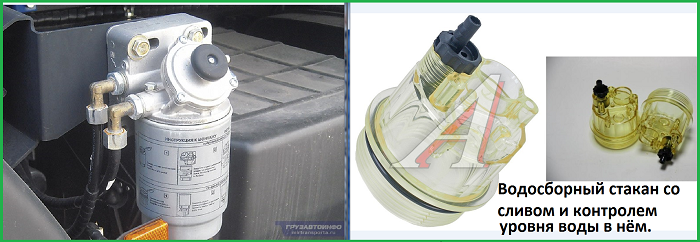

Продолжение от Александра Кириенко.

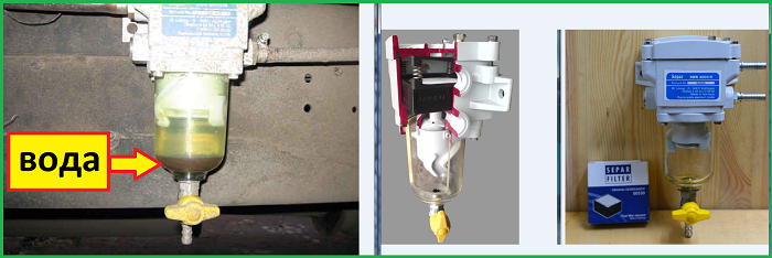

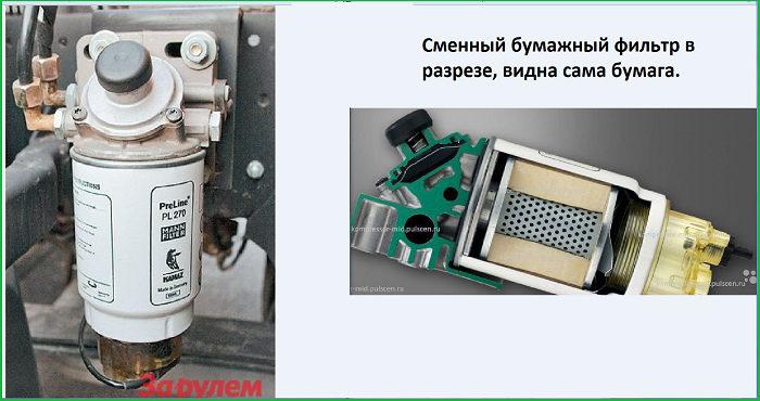

Сепараторы отделения воды от солярки. Фильтр отстойник со сливом. Спасут Вашу FAWовскую топливную аппаратуру Е2 а Ваши нервы от болезней. Ибо 90% умирания плунжерных пар в Т.Н.В.Д и распылителей форсунок - это вода и мелкая грязь. Ставить их надо между баком и т.н.Н.д вместо родного маленького ущербного отстойника на раме. Какой именно устанавливать решать Вам. Можно купить б/у с авто разбора грузовиков.

взять корпус от нашего родного топливного фильтра от своего Е-2, только поставить сам фильтрующий элемент какой не будь фирменный
Если не хочешь попасть на замену топливного насоса и форсунок, то ставь родной фильтр, и выбрось все мысли о его замене.

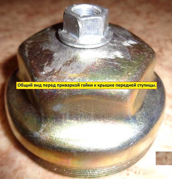

Ссылка на сообщение 15.03.2016 11:15

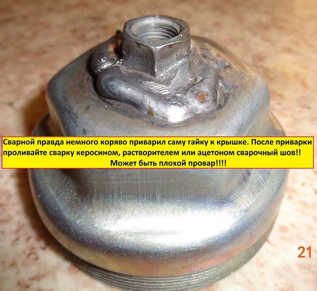

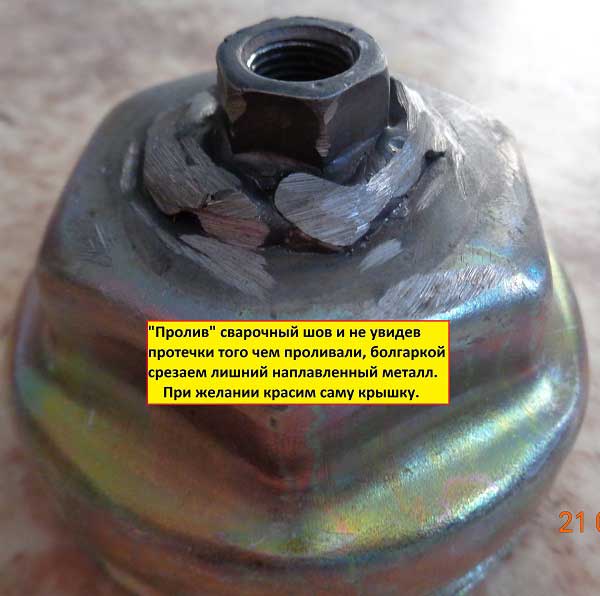

Переделка крышки передней ступицы для шприцевания подшипников без откручивания самой крышки. Внимание!!! Смазку шприцом не перекачивать!!! Она может выдавить сальник из самой ступицы и ВСЁ полезет в колодки!!!
///Отверстие перед привариванием гайки не забудьте просверлить в крышке///

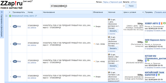

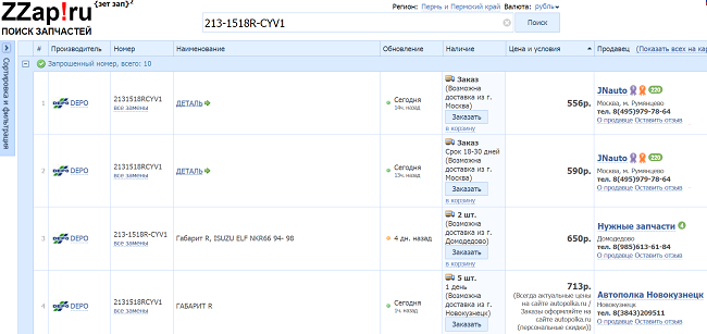

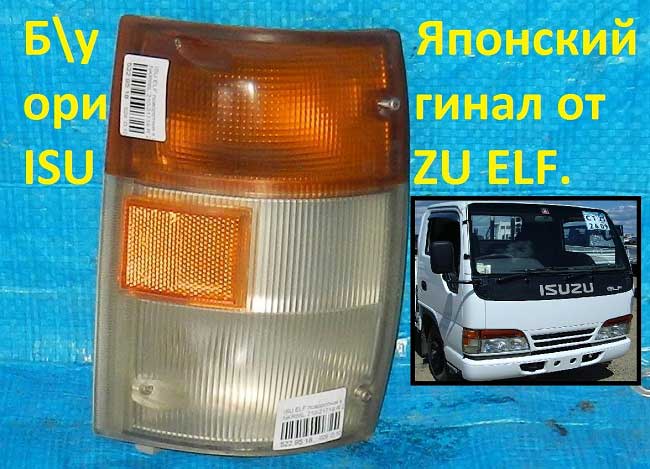

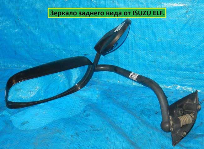

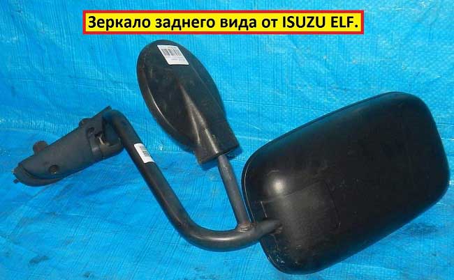

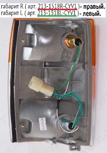

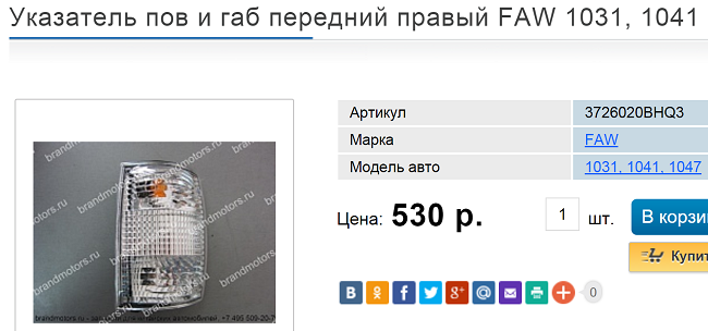

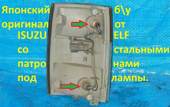

Фонари, Габариты, Зеркала.

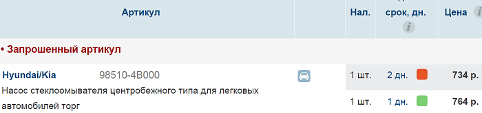

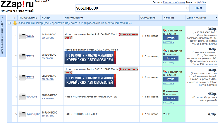

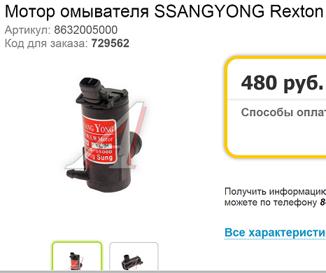

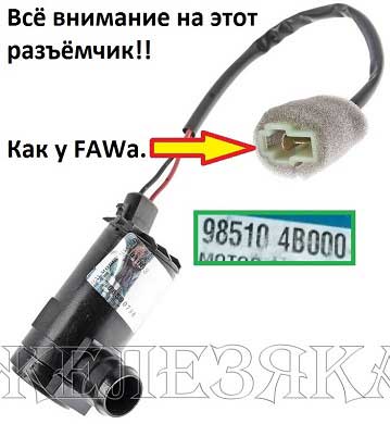

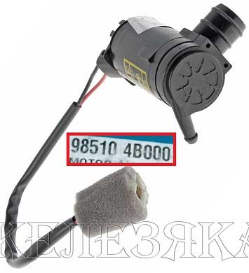

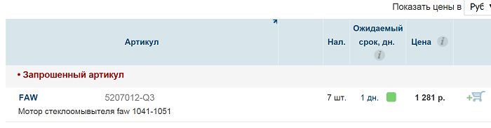

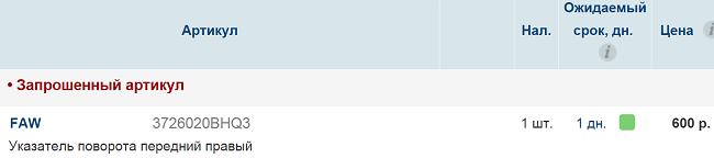

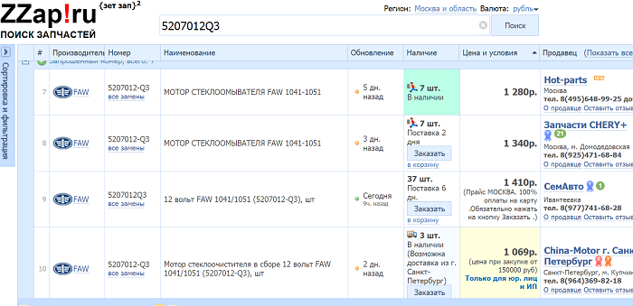

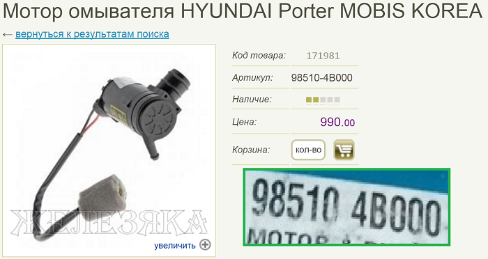

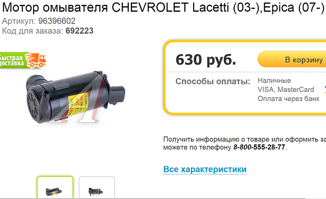

Немножко аналогичных моторчиков стеклоомывателя для FAWa. Предоставлены цены на аналоговые моторчики и цены на родные, кЕтайские с указанием его родного артикула. А также что надо для того что бы его встроить в сеть авто. Что ставить решать Вам.

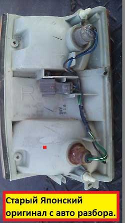

простой
Авто: FAW 1041
Откуда: Москва Выхино - Кузьминки
Сообщения: 1830
Регистрация: 17.05.2006
Возраст: 61
простой
Авто: FAW 1041
Сообщения: 1830
Ссылка на сообщение 21.03.2016 08:33

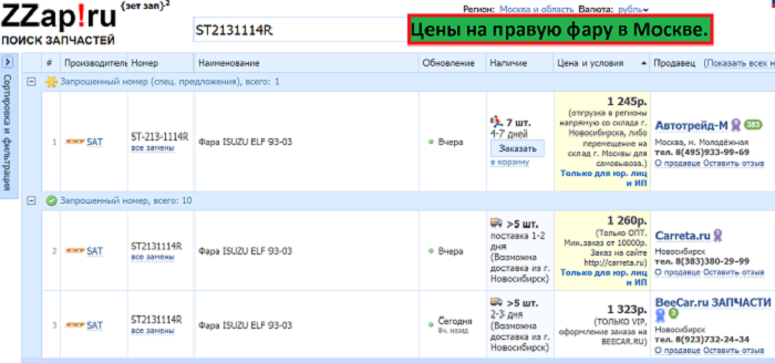

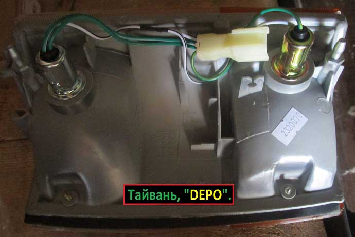

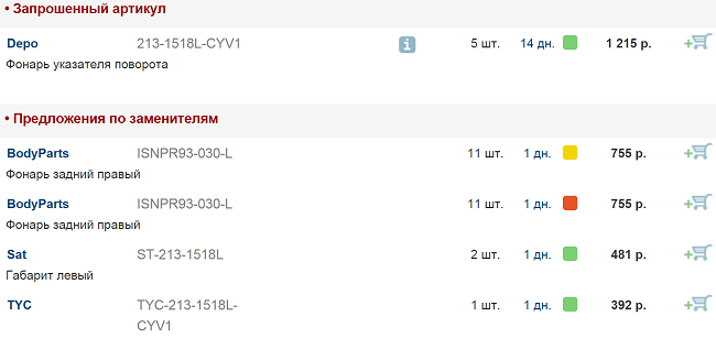

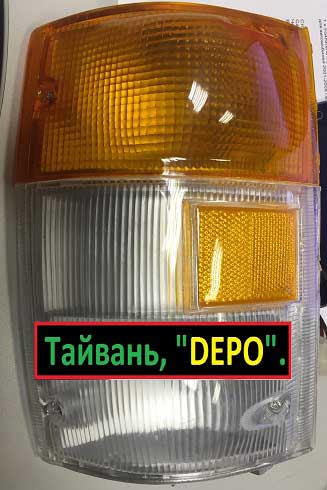

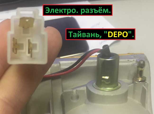

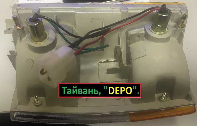

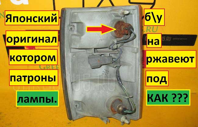

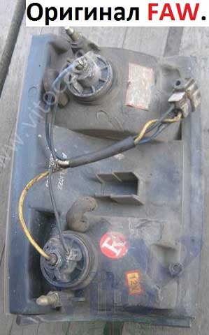

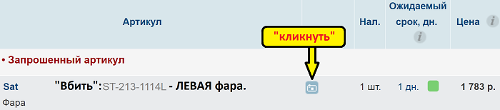

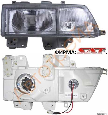

Аналоговые фары на "F.A.W"а от Китайской или Тайванской фирмы "Sat". Цены меньше чем родной "F.A.W"ововсий оригинал.
