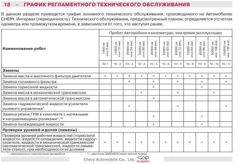

Каждые 40000т.км меняются все житкасти.

Так же как и на наших тиграх каждые 30 000 км.
