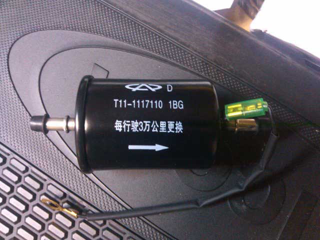

первый раз делал ТО на тигге сам, поменял масло, топливный и воздушный фильтры.
масло залил кастрол магнатек 5w30
фильтры купил на ТАО, по ссылкам в "коллективных", вот только топливный фильтр заказал не тот, что по ссылке, а другой.
по ссылке топливный s11... а на тигго же идет t11...
пришел фильтр 1 в 1 с родным, с завода.

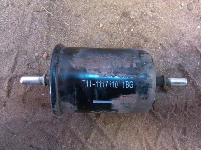

esaam7
Топливный фильтр правильно поставили?
На Вашем стрелка не верно указывает ток топлива через фильтр. http://www.chery-club.ru/forum/viewtopic.php?t=6267&start=390
я поставил, как было с завода. ездила же машина полтора года как-то Smile

esaam7
Если у Вас 1.6 актеко, то скорее всего, что установили неправильно. Китайцы напутали с кронштейном и влепили его задом на перед. Это не смертельно, но не приятно.
Стрелка на Вашем фильтре неправильно нанесена.

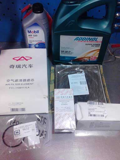

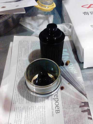

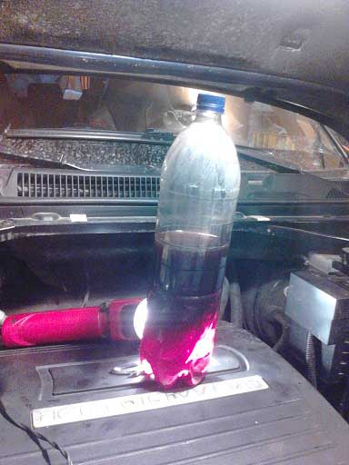

Всем доброго времени суток.
Для себя решил отказаться от ТО 20000 км, ценник у дилера 11300руб. + дорога до Питера 200 км в одну сторону, + покушать, кофе попить.
Машине сегодня ровно год как из салона, пробег 19725 км.
Спасибо форумчанам, все особенности знал и предусмотрел заранее, время потраченное на работу с 7-00 до 11-00 ( с чувством, с толком, с расстановкой - без пива!), жидкость ГУР менял первый раз.
Единственное, при замене воздушного фильтра корпус надо сразу снимать целиком, иначе крышку обратно было не поставить.
Цена вопроса: набор фильтров и масел около 5000 руб..
На фото набор для ТО 20000 (покупал заранее в разных магазинах), так же фото старого масляного фильтра и слитой жидкости ГУР.
