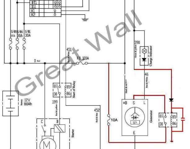

КАК ИЗБАВИТЬСЯ ОТ СКАЧКА НАПРЯЖЕНИЯ
Информация от николай.кимры и bizk
На всех бензиновых Ховерах существует скачок напряжения при ВЫКЛЮЧЕНИИ зажигания и подскок напряжения при включении з/х
Скачок напряжения при ВЫКЛЮЧЕНИИ зажигания происходит из-за большой инертности самого двигателя. После выключения зажигания бензиновый двигатель по инерции делает несколько оборотов, при этом генератор продолжает вырабатывать напряжение заряда НИЧЕМ не ограниченное, т.к. стабилизирующее напряжение на нём в этот момент отсутствует (зажигание-то выключено).
Скачок же напряжения при включении з/х происходит из-за того, что цепь фонарей з/х сидит в цепи возбуждения генератора.
У дизельного двигателя этих проблем нет.
Чтобы от этих проблем избавиться, надо изменить схему возбуждения на генераторе, а именно подать на генератор в качестве стабилизирующего напряжения напряжение прямо с аккумулятора через обычное реле (чтобы оно подавалось после включения зажигания), на управление которого подать штатное напряжение стабилизации с параллельно подключенным конденсатором на 5000 микрофарад или более.
В результате мы получим стабильное напряжение заряда аккумулятора без скачков и падений напряжения при включении потребителей, а за счёт конденсатора, отсутствие скачка напряжения при выключении зажигания (разряд конденсатора поддержит стабильное опорное напряжение на время инерционного вращения двигателя после выключения зажигания).
Схема проста и надёжна.
Из фишки на генераторе вытаскивается желто/зелёный провод и через диод подключается на управляющую обмотку реле на контакт 85, контакт 86 цепляется с массой. Параллельно на эти же контакты подвешивается конденсатор.
На место вынутого из фишки генератора желто/зелёного провода вставляется дополнительный провод от силового контакта реле (контакт №87)
к контакту №30 реле подключаем дополнительным проводом напряжение аккумулятора или прямо с клеммы В+ на самом генераторе (болт с гайкой)
или с клеммы В+ подкапотного блока предохранителей (это два конца одного и того же провода, соединяющего аккумулятор с генератором)
Для страховки, в цепь этого провода можно вставить предохранитель на 10А.
Если не хочется ковыряться... "забить"... но перед глушением двигателя выключать головной свет (чтобы лампочки часто не перегорали).

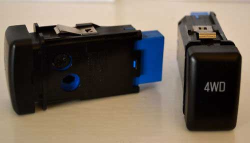

HONDA PASSPORT ISUZU RODEO 4WD 4X4 SWITCH
Уже не актуально, но может кому пригодится.
Вот классная кнопка на шайтанку в Аксиомовский салон!!!
Вместо родной подсветки кнопки-можно использовать сигнал с контроллера ШМ.
Таким образом при включении этой кнопки индикатор 4WD начнёт мигать. После подключения ШМ загорится.

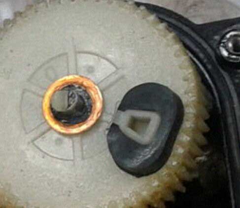

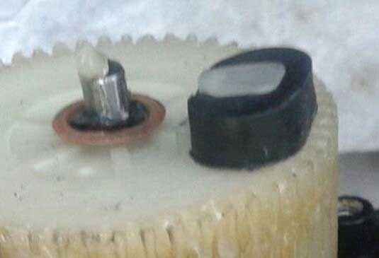

Резиновый отбойник ШМ
Вырезается из маслостойкой резины

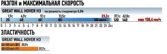

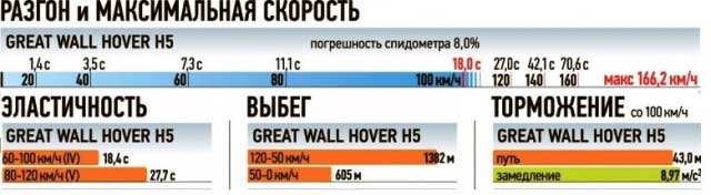

Динамика бензиновых Ховеров различных модификаций
Н3New Turbo:
Разгон 0-100 км/ч - 16,3 сек (14,9 сек. при сложенных зеркалах)
Мах скорость - 171 км/ч (175 км/ч при сложенных зеркалах)
Жалко, что не проведены тесты по эластичности...
Н2 евро2
Н2 евро3
Н3
Н5
