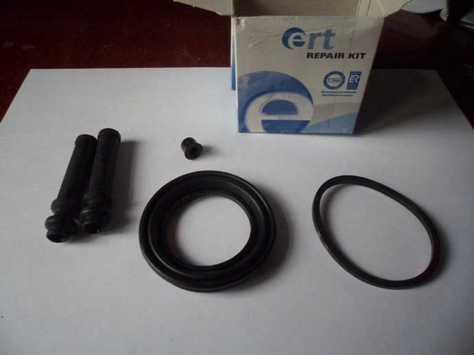

| ZaRaZa писал(а): |
| а кто разбирал и ревизировал передний тормозной суппорт |
Я менял пыльник поршня на суппортах передних. Родных не продается, брал аналог (не помню точно какой, если интересно могу посмотреть). Менял в связи с порчей старых пыльников... Пришлось шлифовать зеркало на поршнях нулевкой, т.к. маленько поржавели в связи с попаданием влаги на зеркало. А так же на поршнях есть колечко уплотнительное, замену ему я не нашел, оставил старое, т.к. оно не испортилось. Последовательность замены пыльников есть в книжке по тех обслуживанию... Выдавливал поршень отверткой, через отверстие куда вкручивается шланг подачи тормозной жидкости. Будь осторожен при разборке, не попорть зеркало на поршнях. Если поршня не закисли, то единственный гемор в переборке это прокачать потом тормоза
Добавлено спустя 3 минуты 18 секунд:
не забудь потом смазки густой в направляющие суппортов забить.. желательно с графитом.

Акуратненько снимаешь пыльники с пазов и вытаскиваешь скобу. Если память не изменяет дополнительных операций тут не требуется..
