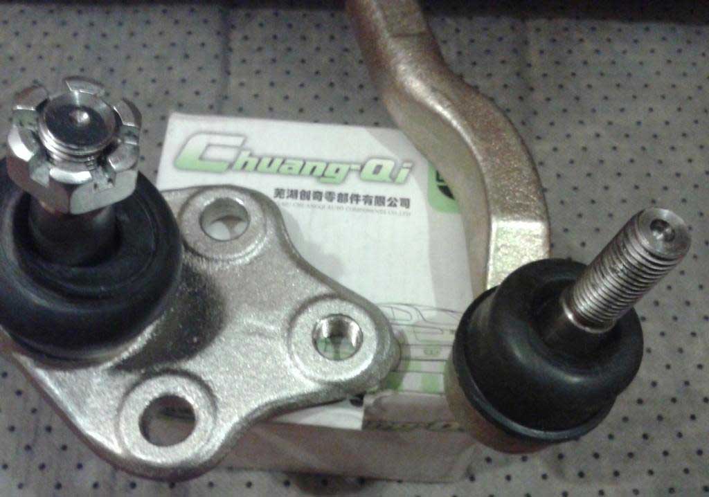

Сегодня посвятил день ходовой. После недавнего пробега появился стук на мелких неровностях . Правый наконечник - явный люфт. Левый хоть и живой, но коль менять, то парой. Ну а раз залез, то решил докучи и шаровые поменять. Немного повозился с правой стороной, поскольку это первый ремонт. Левая на порядок быстрее и спокойнее.
Нарвался на описанную где-то в теме "бяку " - новые наконечники на 5 мм длиннее и метод подсчета оборотов при откручивании не пригодился. Пришлось временно, измерив длины наконечников открутить контровочную гайку на 5 мм дольше. Но и дальше засада - на левом наконечнике еще и резьба примерно на 5 мм меньше нарезана внутри, хотя глубина отверстия одинакова. Так что на днях придется "укоротить" тягу.
С шаровыми проблем не было.
Установил вот такие тяги и шаровые - если кто будет покупать имейте это ввиду.Сегодня посвятил день ходовой. После недавнего пробега появился стук на мелких неровностях . Правый наконечник - явный люфт. Левый хоть и живой, но коль менять, то парой. Ну а раз залез, то решил докучи и шаровые поменять. Немного повозился с правой стороной, поскольку это первый ремонт. Левая на порядок быстрее и спокойнее.
Чего то пыльники на фотках... Fu
Или это транспортировочные защитные крышки такие?
FL708
Авто: Vortex Tingo FL МТ-5
Откуда: РФ Смоленск
Сообщения: 2101
Регистрация: 12.11.2012
Возраст: 65
FL708
Сообщения: 2101
Ссылка на сообщение 17.03.2014 20:05
KIO1968 писал(а):
Это просто они подняты вверх и еще ось наклонена . А так при рабочей посадке нормально прилегают
