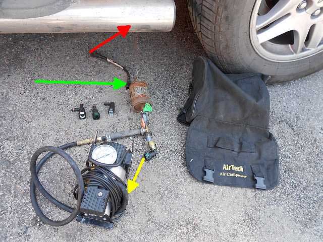

Посоветую вот этот способ
Ставиться вместо тройника с левой стороны.
И расичтан на давление в 3,7 атм.
И как дополнительный фильтр.
И минимум переделок.
И доступ всегда есть для диагностики.
Это человек делал.
Я раньше столкнулся с этой бедой.
Не теряй время тройник находиться с лева под машиной.
Где топливо уходит после ФТО на обратку и на рампу.
Раньше пятницы фото не сделаю, а по ссылке человек все описал
Цитата:
Тройник на быстросьемах соединяет 3 магистрали, подачу топлива из правой половины бака, обратку которая идет в левую половину и собственно магистраль на топливную рампу. Разьемы рассоединил и выбросил тройник. Дальше соединял на резиновых топливных шлангах и затягивал металлическими хомутами. Технология простая но эффективная. Все магистрали металлическая трубка с бортиком. Немного машинного масла на край трубки для скольжения и насовываем резиновый шланг за этот самый бортик примерно на 10-15 мм и затягиваем в этом месте хомутом. Держит такое соединение достаточно надежно.
На фильтре есть стрелка. С одной стороны центральный штуцер это обратка, соединяем с левой половиной бака. Штуцер сбоку на этой же стороне это подача, соединяем с правой половиной бака. Штуцер на который указывает стрелка соединяется с линией на форсунки. Сам фильтр разместил между днищем и тормозной трубкой притянув пластиковыми хомутами к трубке. Возможно не самый правильный вариант размещения но лучшего ничего не нашел.
