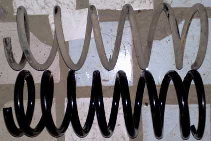

dub3000 спасибо.
Года 3 назад мне с мерседеса б/у пружины поставили. Летом обнаружил, что обе снизу по витку почти обломались. Там спрашивал, они не помнят какие это были.
Сейчас не определюсь какие брать "Фобос Mercedes 250-300 W123 (57050)" или "Kayaba RD5081". Какие посоветуете лучше брать?

Спасибо всем.
Поставил Kayaba RD5081. Сейчас 90 см. от земли до арки (шины 235 85 16).
В предыдущих б/у с Mercedes (не знаю с какого) сверху и снизу по куску отпало.

фотками хвались...)))
