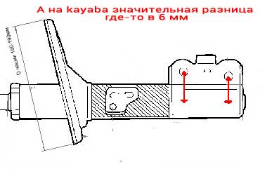

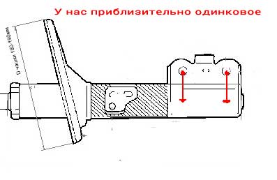

Сегодня установил Kayaba 339104, 339105. В процессе установки выяснилось что "косточки" (простите не знаю как грамотно называется, это такие тяги, которые прикручиваются к ушкам на амортизаторе, на рисунки они по центру) пришлось ставить не родные, а сантиметра на 3 короче(от Шевроле Авео), потому что у Каяб длиннее шток и эти ушки ушли вниз.
