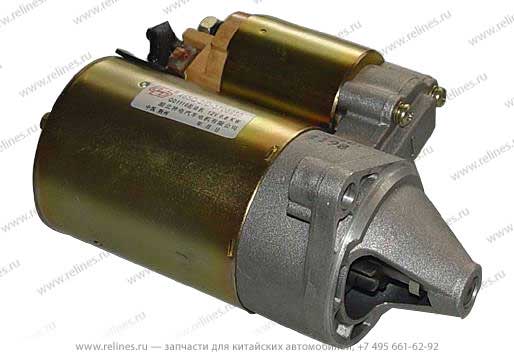

если номера полностью совпадают то скорее всего они идентичны и взаимозаменяемы,но лучше бы конечно их визуально сравнить!http://cheryauto.com.ua/CHERY-QQ-SWEET-STARTER-V-SBORE-91630.aspx-вот стартер кукушки
а номер какой вводили-S11-3708110BB или S11-3708110BА?

Номер вводила Хафеевский 465q-2\d-3708950 визуально сравнить пока не получается-на черри есть фото,а на хафей нет.
Добавлено спустя 15 минут 39 секунд:
а этот от кукушки очень похож...хоть и номер другой,знать бы ещё как наш выглядит.Я зарегистировалась на existe задавала этот вопрос менеджеру-он НЕ ЗНАЕТ Crazy чем кроме цены отличаются детали имеющие ОДИН каталожный номер.

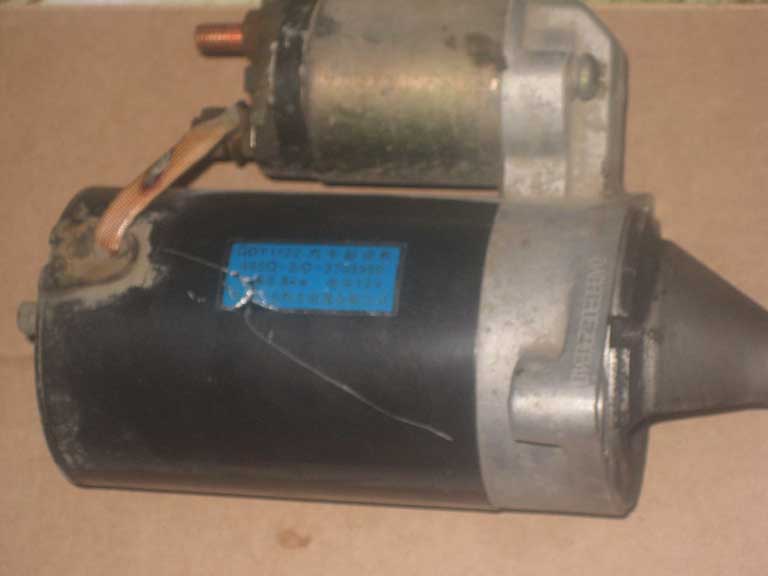

Поставила стартер от "кукушки"(который 465q-2\d-3708950)встал как родной Yahoo Старый,родной сфотографирую и выложу,если получится.

как и обещала...новый чуть короче,но подходит как миленький
Добавлено спустя 17 минут 42 секунды:
XeXe а сейчас у меня пробило прокладку головки блока... :smile:
"родной"стартер 465q-2\d-3708950
мой новый от "черри" номер 465q-2\d-3708950
