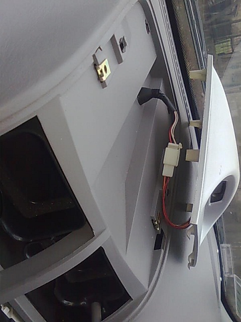

а как под часы добраться до шурупов?
со стороны лобового стекла подымать надо корпус с часами там по бокам 4 защелки а спереди к водителю крючки на фото видно

Ссылка на сообщение 10.12.2010 23:43
большое руское мэрси.а то меня колбасит -езжу на машинке,а как разобрать не знаю.а попытаться самому ,то не всегда может удачно.
