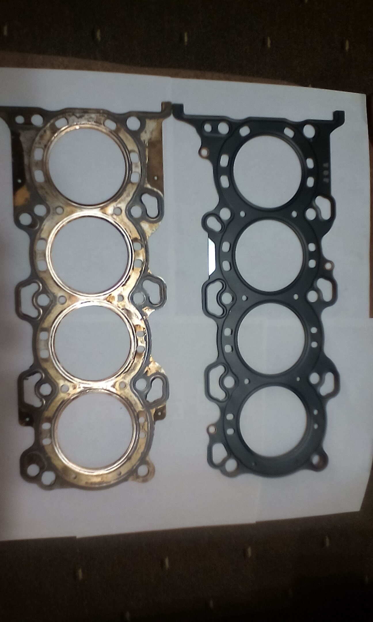

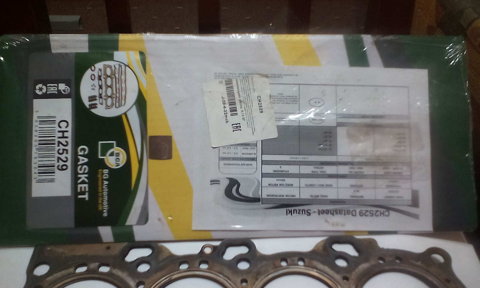

Ну что нашёл замену?я про колпачки.
Тоже начала масло кушать ,хочу колечки подкинуть,не знаю с чего подайдут.
Нашел прокладку внешне очень похожа на нашу.[img]
Фото прокладки хочу выложить,пользуйтесь.

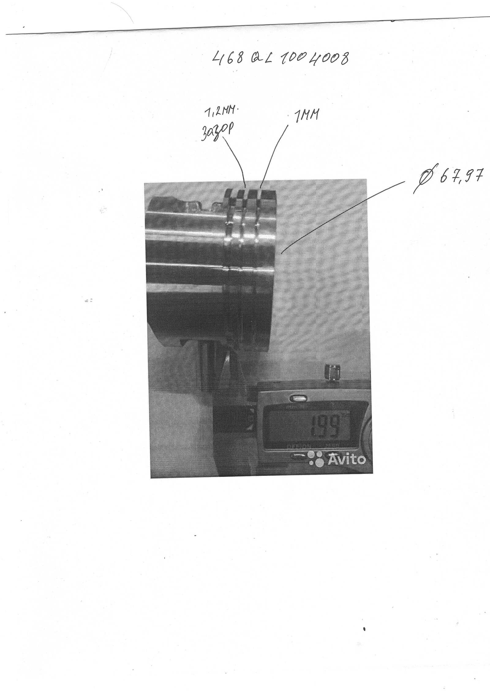

Вот че нарыл сегодня,думаю пригодится многим. https://www.avito.ru/orenburg/zapchasti_i_aksessuary/porshen_dvigatelya_hafei_br ...
У продавца спросил,колец нет.
Свой мотор пока не разбирал.

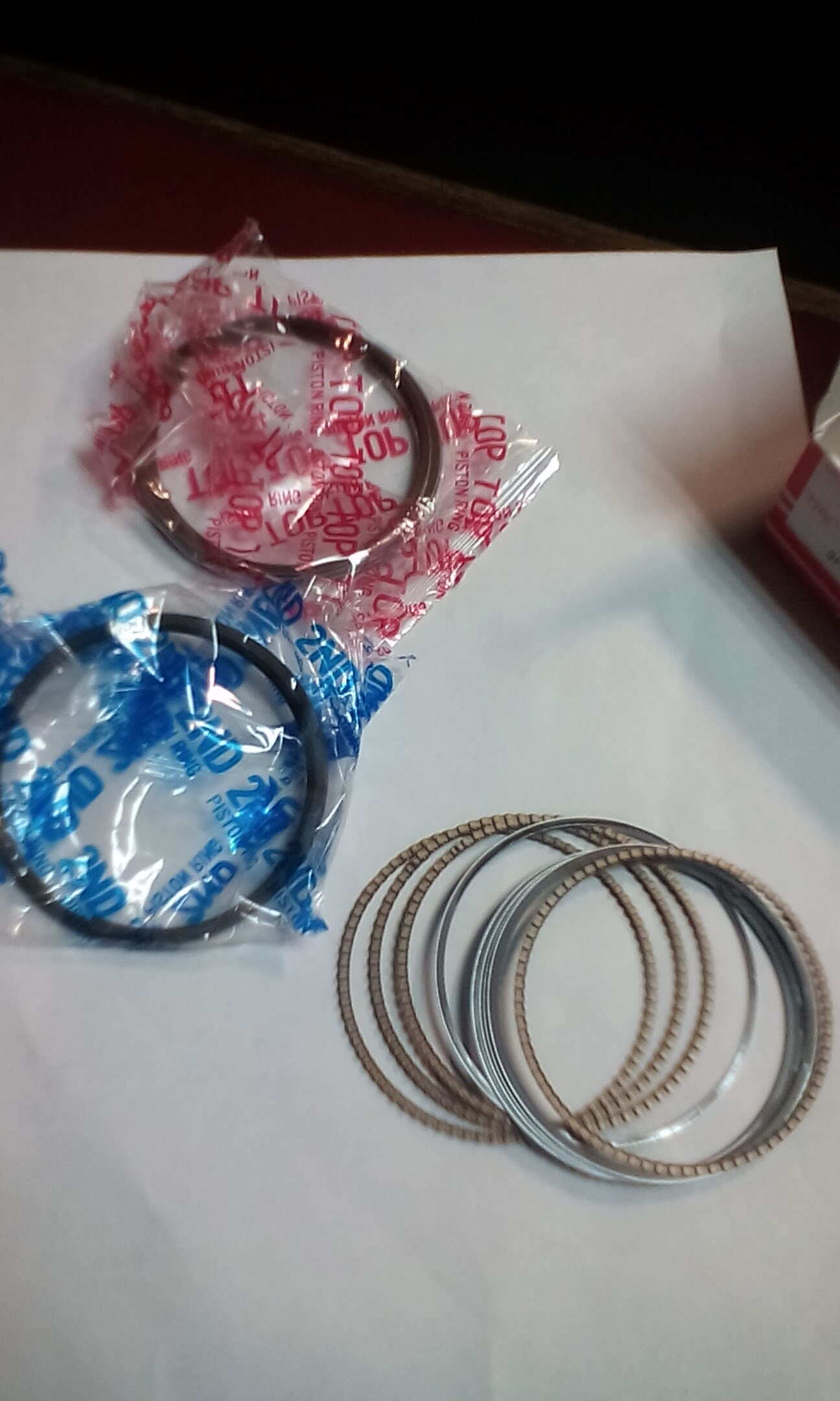

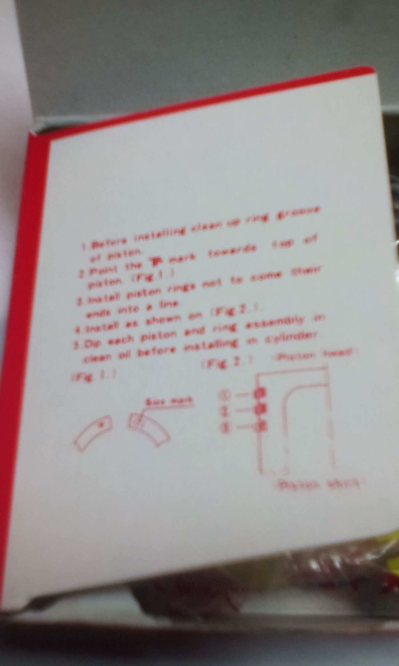

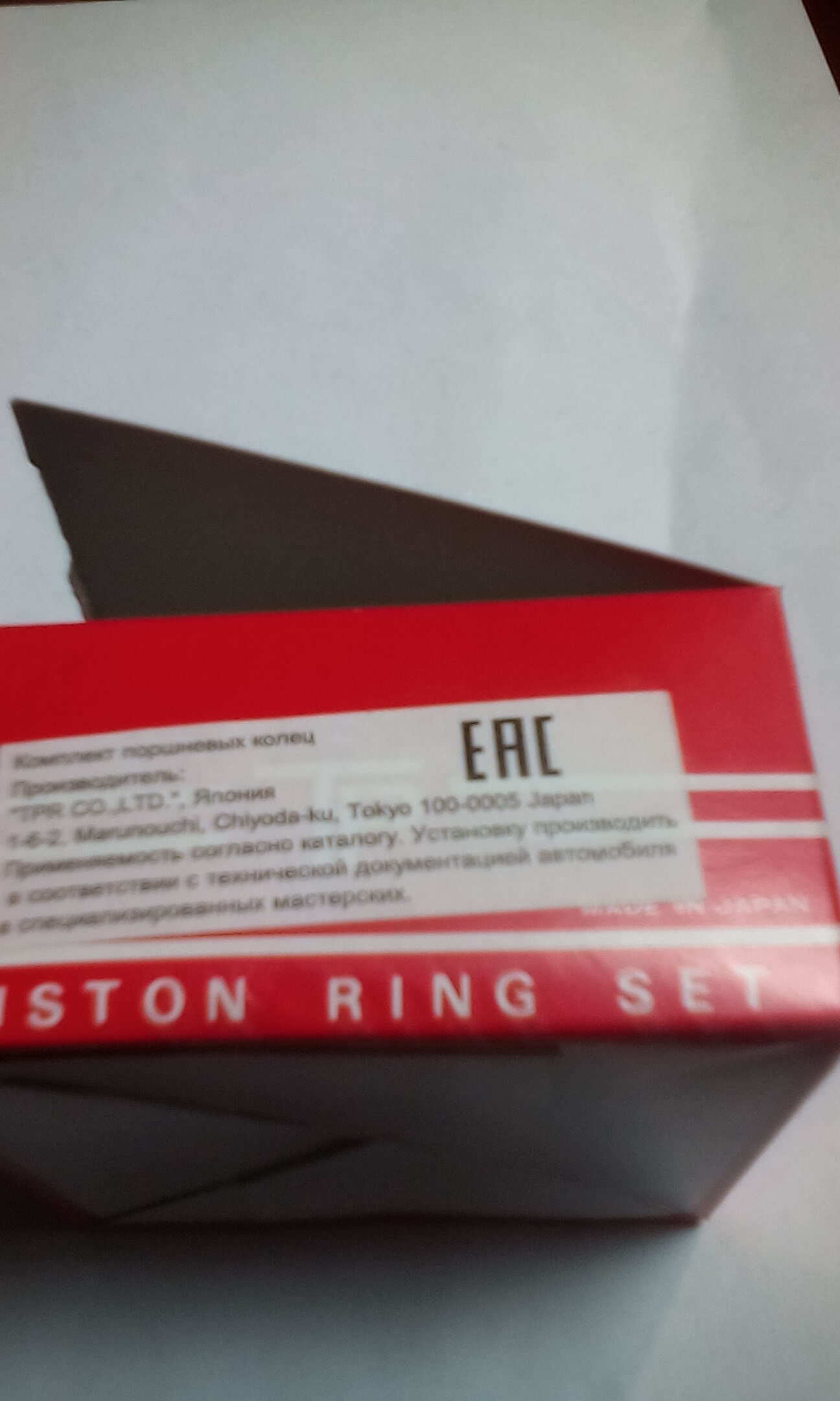

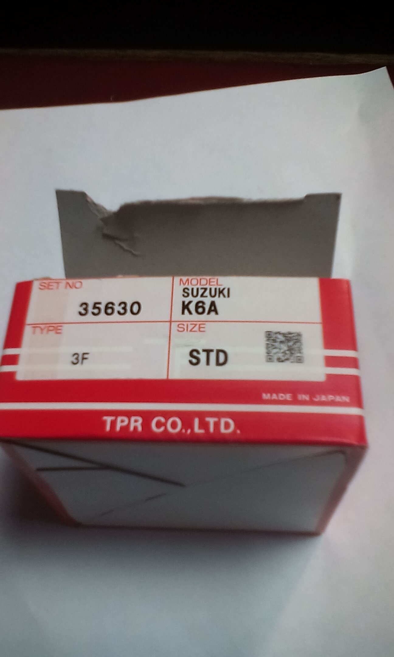

Кольца получил.Заказывал 35630

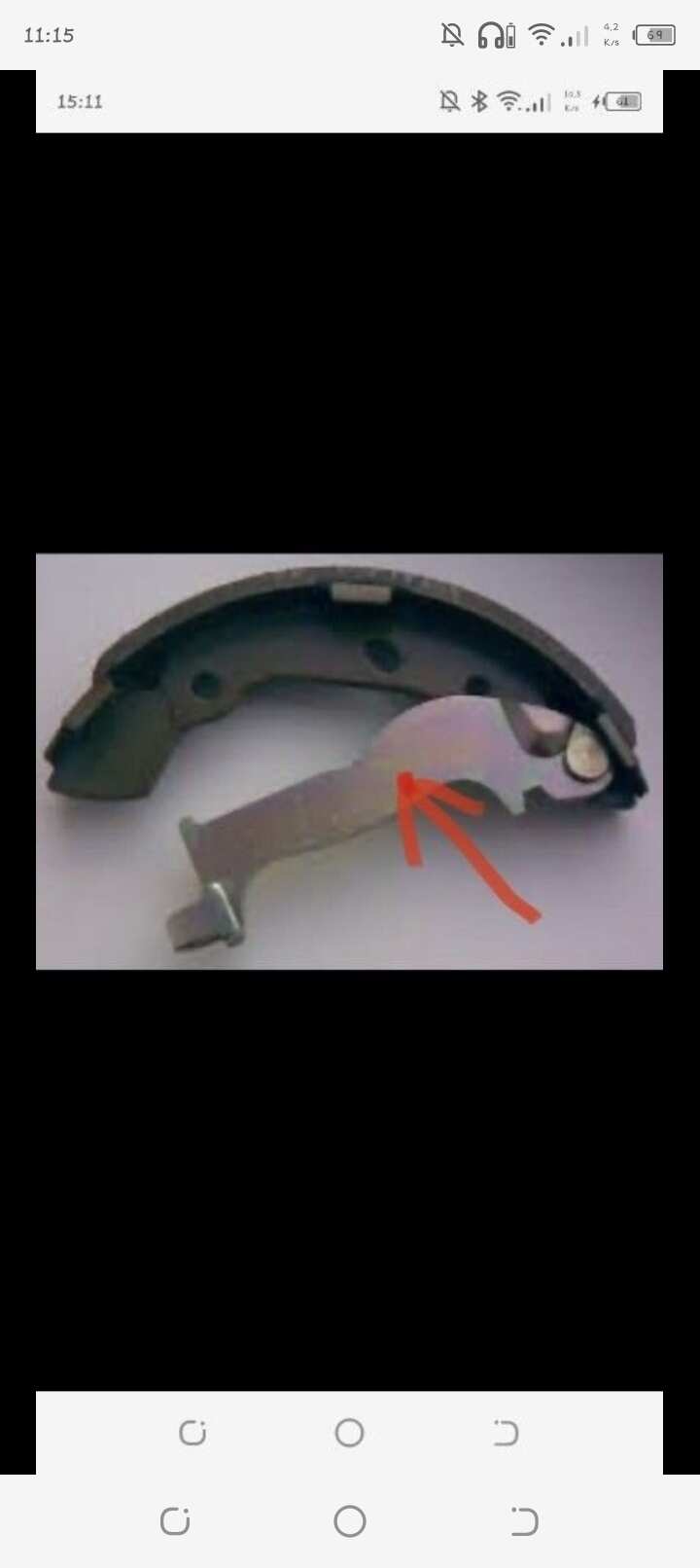

Так получилось, что необходимо найти две такие детали как на фото. В комплекте с колодками задними их на данный момент не продают. Может кто знает какая подойдёт вместо неё или есть размеры чтобы выточить такую?
