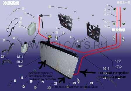

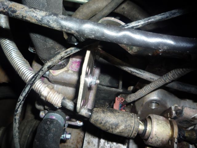

я так же делал.на морозе-не греет.успевает нагреть патрубок печки и все.ставил и подругому-забор делал с масленного фильтра-там маленькие шланги есть........толку было мало,т е очень медленно грел.
а делал так-нижний патрубок радиатора резал-ставил тройник на подачу к эл.котлу(кипятильник как его называют)сам котел закрепил около сливной пробки радиатора.второй шланг через тройник на подачу в печку-но поближе к блоку,чтобы малая потеря тепла.при -10 за бортом движок за 15 мин нагревается до 72 градусов.головка горячая.блок при этом теплый.при пуске движка температура останавливается(по бк) на 53 градусах.из пяти вариантов этот остался самым лучшим.

Сергей, сегодня подсоединил подогрев по вашей схеме. Подогрев антифриза и двигателя происходит очень быстро.
ОГРОМНОЕ СПАСИБО, за информацию.

где купить-идешь в магазин и покупаешь ком-т к любому авто(1-1,5 кВТ) эл\котел.с ним в ком-те идет шланг,хомуты,переходник к датчикам(для наших тазиков)кранштеин,шпильки и гайкии тройничек.отдельно покупаешь тройник на большой патрубок и метр хорошего шланга-т к наши не умеют делать.через 2-3 месяца он ломается как печенье.
ставишь и радуешься.
