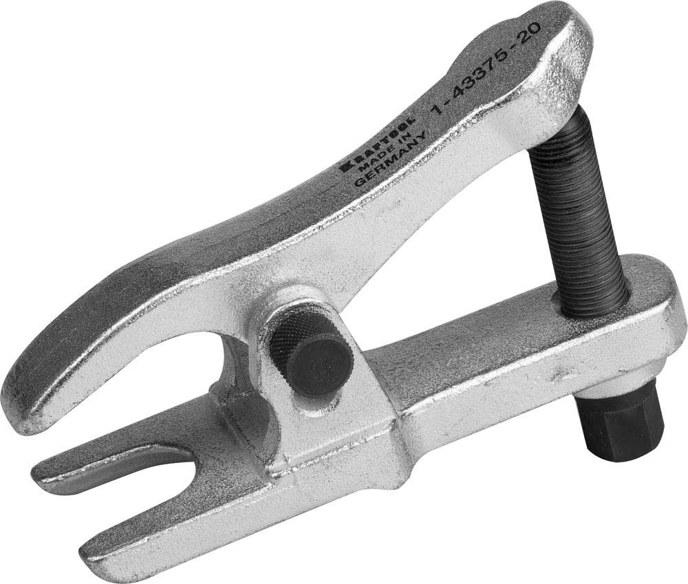

Менял намедне шарывые по кругу. Верх низ взял STR. Все хорошо стало. Одно но, в нижних шаровых болты короткие, кто то уже писал. Не поверил. И встрял. В комплекте они с гровером идут, плюс при закрутке они за подлицо с гайкой, а это не айс. Исследовал родные они 12 × 12,5×40, таких сначало не нашел. Да прочность уних в районе 10. Начал гуглить и о счастье 15540631 KAMAZ болт карданного вала, пуля в пулю, только без фланца и идет с гайкой и гровером и стоит 27руб. Поставил и все счастье. Инфа ктати, всем кто ставит низ шаровые STR. Чтоб не искали инфу CBIS17 CTR опора шаровая верхняя и CBIS13 CTR опора шаровая нижняя. Самое главное набить, смазки там мало. Моя Н2 прошла на верхе родных 100 на низе 65. Все в хлам. Рулевые шар тоже, под замену, ставил родные. Сьемник на фото, растачивал под палец ширину, 24мм (родной зев был 21мм) помоему, кто купит шаровые замерит. Снимал, методика, натяг сьемника удар, натяг удар кувалдой. С первого или третьего удара удача. Низ открутить болты проблема была, 1,5 метра трубы помогло,

Я снимаю я шаровые с помьщью специальной вилки-съёмника.
Очень полезная штука.
Забивается под шаровую в натяг и затем стучим сбоку(да да именно сбоку и не по шаровой) по корпусу шкорня куда шаровая вставлена, через несколько ударов она выходит.
Из минусов - гарантированно убивается пыльник шаровой, но если она на выброс это не критично.
