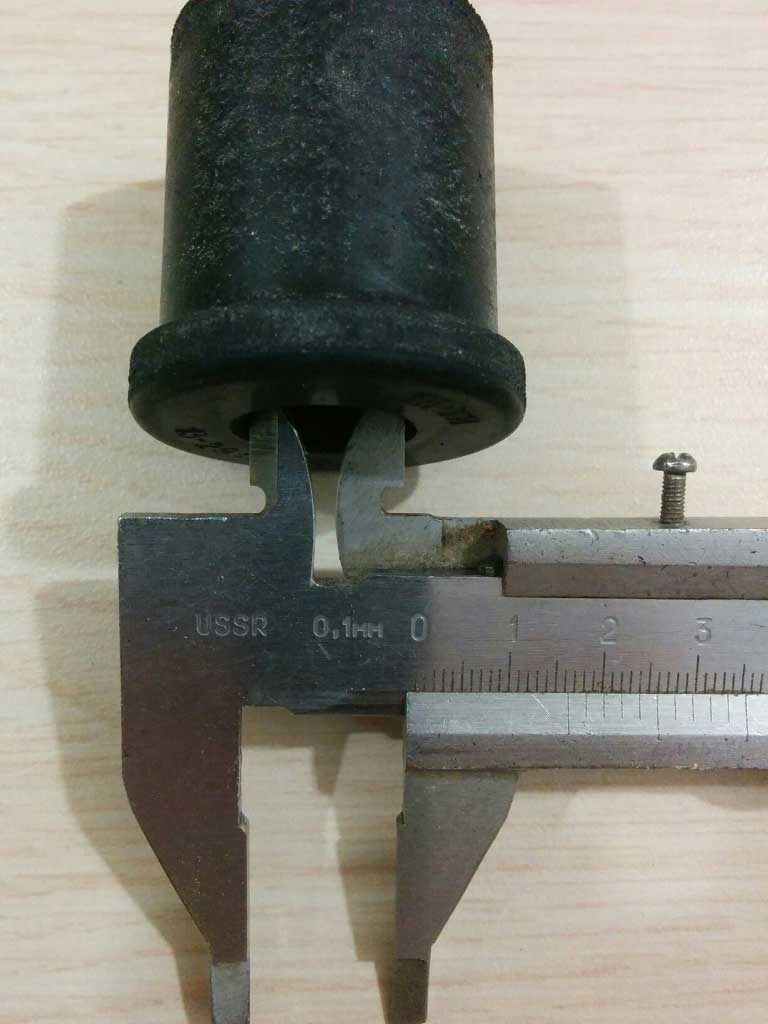

Итак, в поиска ответа на свой предыдущий вопрос нашел следующую информацию:
1. Сайленблок на KYB 344279 идет завальцованный - т.е. не подразумевает замену, а значит и нет оригинального номера для сайлента.
2. И здесь на форуме, и в целом в интернете, нашел информацию, что под этот амортизатор умельцы собирают собственный сайлентблок из втулки от рессоры москвича 412 (номер 408-2912028) и распорной втулки от родного сайлентблока после его обжига (ссылка на оригинал статьи - https://www.drive2.ru/l/6848366/). Здесь же нашел, что вместо приседаний с обжигом сайлента для извлечения втулки - можно просто взять распорную втулку от заднего амортизатора жигулей.
Все было бы хорошо если бы не:
- Искать зап.части на 412 Космич мне было лень, т.к. в магазинах уже нет, а рыть блошиные рынки как-то грустно.
- втулки от жигулей бывают разные - классика и новые, а про размеры никто ничего не написал.
В итоге, рытье тырнета привело меня к втулке рессоры от ГАЗ 24/2410 (даже 29 и 02 вроде тоже с ней идут) с подозрительно похожим номером на москвичевский - 13-2912028, а также к распорной втулке от заднего амортизатора классики - 2101-291554600. Болт купил M12х50 на всякий случай.
Вывернул колесо и подлез со штангенциркулем к уху амортизатора - получил ширину - 20мм. Ну, а дальше - смотрим фото:
Нажмите для просмотра полного изображения
Осталось теперь только проверить как оно установится.

Новые я задние аморты брал (MONRO D4432), а это ревизия KYB 344279
Кстати, про бюджет:
Втулка рессоры ГАЗ 13-2912028 - 15 рублей (15*2=30)
Втулка амортизатора ВАЗ 2101-291554600 - 30 рублей
Итого 60 рублей
Дополнительно
Болт М12х50 - 30 рублей
Гайка самоконтрящаяся - 10 рублей
Итого 40 рублей
В сумме - 100 рублей.
В процессе замены сайлентблока KYB 344279 выяснилось, что втулка от рессоры Волги 13-2912028 не подходит по диаметру - она шире чем ухо. В итоге поехали в магазин уже со снятым амортом и купили набор втулок от амортизаторов жигулевской классики (номер потом выложу) - они встали как родные только пришлось срезать по милиметру с каждой втулки.
Делаю вывод, что втулка от Москвича 408-2912028 и Волги 13-2912028 ни разу не одинаковые. А счастье было так возможно!.
