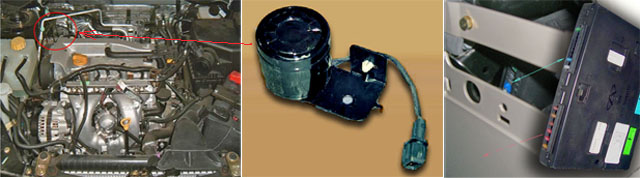

Anton Oprya писал(а):
где штатная крякалка расположена?
предохранитель который отвечает за охранную систему?
Пискун (не ревун конечноXeXe ) ищи там где кружок на левом фото - такую штуку, как на среднем фото (нормальную фотку где-то потерял).
Предохранитель - коричневый на 7,5А в переднем блоке ISU (над левой коленкой)

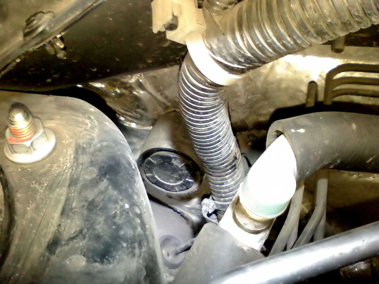

Добавлено спустя 24 минуты 28 секунд:
нашел фотку, пискун в центре:
