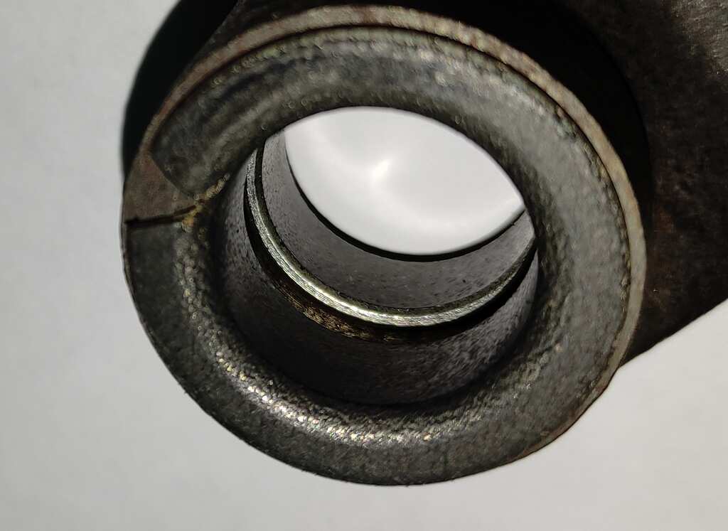

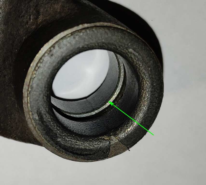

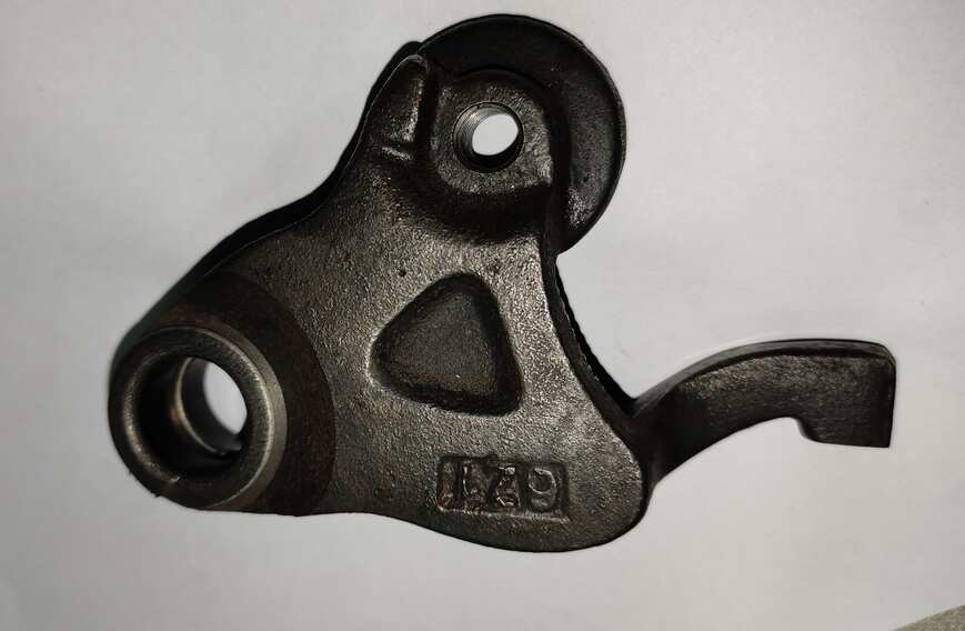

Есть один неприметный механизм, которому надо уделить немного внимания при замене роликов и ремня ГРМ.
Это ось кронштейна и сам рычаг натяжного ролика, вернее его вкладыши с мягким покрытием.
Заводская сборка не предусматривает смазку узла и ресурс механизма в среднем 100-150 т.км.
На ранних сборках моторов вкладыши применялись из сплава мягкого металла, сейчас полимерное покрытие с покраской.
При пробеге 60-90 т.км уже появляются первые признаки проблемы, это налипание покрытия на шлифованную ось кронштейна и появление люфта.
Профилактика это осмотр, очистка и при необходимости разворот вкладышей. Кто применяет смазку - делитесь опытом.

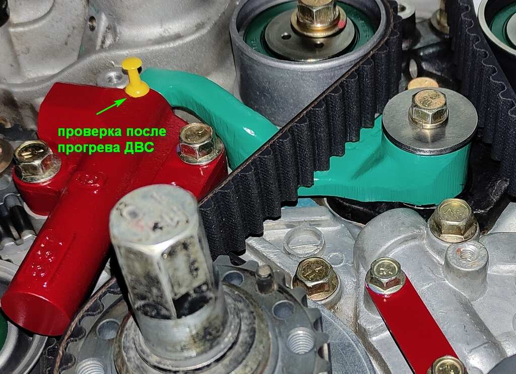

Андрей2929 писал(а):
Хороший пример на видео..
Андрей хороший пример чего? Неправильного натяжения ремня ГРМ? Звук этот возникает при установке " жёсткого ремня" вместе с "палёным" натяжителем (а ля митсубиши). Шток натяжителя по мануалу имеет определённое усилие на выход и если оно не соответствует норме - получаем такой звук. Вворачивая болт мы уменьшаем натяжение и звук уходит. Как можно понять правильный ли натяжитель установлен? Этот вопрос давно разъяснили на форумах и драйве- если перед заменой старого ремня грм в натяжитель свободно (или с небольшим усилием) вставляется чека, то он исправен. При замене ремня если преднатяг роликом в 3,5 кгс приводит к смещению отверстий в корпусе и штоке натяжителя (при отпущенном винтом рычаге) и чеку не вынуть , то натяжитель даёт не верное усилие. Повторю ещё раз: правильная натяжка ремня ГРМ- чеку можно вставить свободно в любой момент. На видео же натяг ослаблен и звук ушёл . Так что связь звука с износом втулок неубедительна.

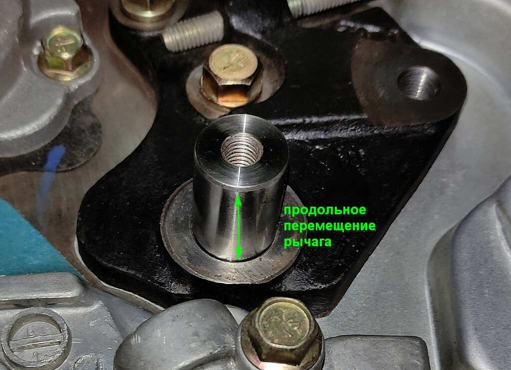

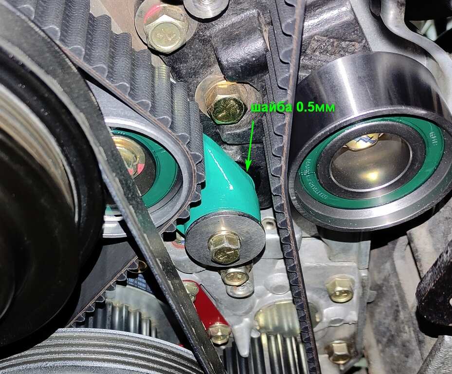

Рычаг на оси кронштейна у меня имел продольный люфт 0.5мм.
Перемещение по оси передавалось заметным стуком рычага об кронштейн, образуя дополнительный шум при работе ремня.
Подобрал и установил пластинчатую шайбу в основание, (показал на фото).
Результатом очень доволен.
Так что "подводных камней" при борьбе с посторонними звуками привода ГРМ - достаточно.
Кстати, при нагреве ремни ГРМ имеют свойство уменьшаться по длине , так что чеку надо проверять на горячем моторе.
Лучше при регулировке шток натяжителя выпускать на 1 мм, тогда чека на горячую входит хорошо.

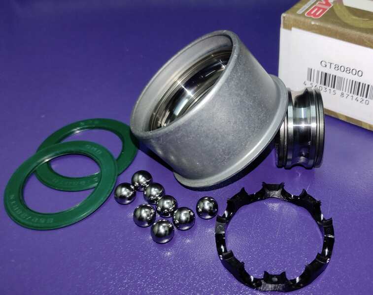

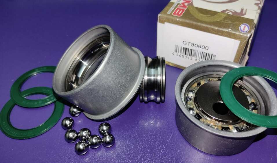

Сегодня купил пару роликов GMB - цена у нас 850 руб. за штуку.
Смазку завод не меняет, лет 10 наверно, консистенция густая.
Решил один рассмотреть поближе, разбирается легко как конструктор.
Качество шлифовки на вид хорошее, на сухую есть тепловой зазор, вращается тихо.
Через неделю приедут KOYO, для интереса разберу.
