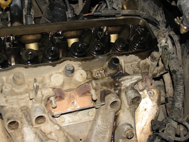

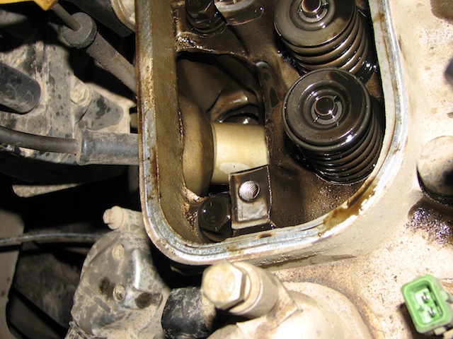

а для наглядности у меня, как у настоящего дохтура есть очень занимательные картинки :smile:)
я думаю, что разберешься где что расположено и сразу поймешь откуда там масло Smile
