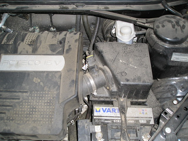

вот фото может нетрудно показать где и че откручивать

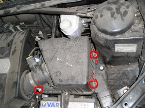

Не трудно...
Откручиваем 1, затем 2 и 3.
1-ый не откручиваем, а ослабляем, чтобы после откручивания 2 и 3 можно было поднять крышку и снять ее.

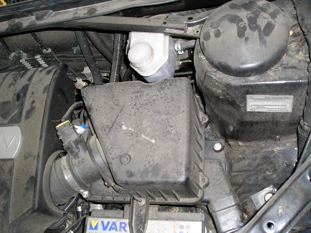

Ссылка на сообщение 18.09.2008 10:55
spide-r
Грязноват моторчик Very Happy
