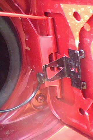

После полноценой зимней эксплуатации обратил внимание на рычажок открытия лючка бензобака (тот, что под ковриком). Покрылся он ржавчиной конкретно, боюсь его трогать - такое чувство, что разломится напополам от коррозии. Никто не сталкивался с такой проблемой?

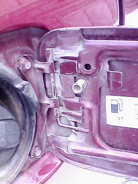

В общем проблема такая нарисовалась: приезжаю на заправку, дергаю рычаг - не открыватся, еще раз, третий, четвертый, думаю ну все, заправился... решил попробовать еще раз, дернул посильнее, вуаля дверочка открылась... заправился и понял что теперь не знаю как закрыть лючок обратно, шток как ушел, так и с концами... все манипуляции с дерганьем рычажка еще не помогли... подскажите, плиз, кто знает что сделать??? как то не айс гонять со скотчем на лючке)) |
У меня такая же проблема, только трос отсоединился от крепления на люке и упал внутрь заднего крыла. Не могу его нашарить руками. Может кто сталкивался?

Как и писали выше надо изнутри вытащить трос и пласмаску и шток почистить
Ищи лутше он там есть )))

Всем доброго вечера. У меня была такая же проблема. После заправки лючок перестал закрываться. Почитал советы на форуме. Смазал и погрел шток феном- не помогло. Машине всего 1,5 месяца, поэтому сразу вспомнил все отзывы о " китайском качестве ". На следующий день поехал на сервис, машина на гарантии. При сдаче машины мастер сказал, что определят гарантийный случай или нет только после ремонта. Около часа занимались лючком( между комнатой для клиентов и рем. зоной стоят окна, поэтому видно, что делают с машиной) после чего вышли и сказали, что всё в порядке: люк отремонтировали, случай-гарантийный. Попросил объяснить, в чём причина, мастер сказал: почему-то деформировался пластиковый шток, они его обточили и смазали, теперь лючок закрывается. В общем всё в порядке- люк работает, денег не взяли, но осадочек остался( не думал, что услуги сервиса понадобятся так скоро, пусть и по мелкому дефекту).
