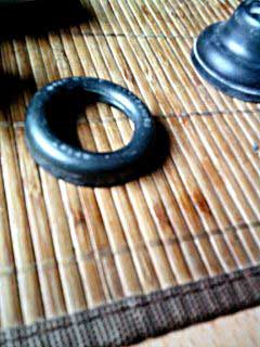

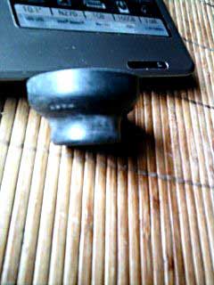

Добавлено спустя 14 минут 15 секунд:
Маленькое, но приятное открытие: пружины отжимные на колодки ФАВ Евро-2 - от ГАЗона. Длина - один в один. Разница лишь в расположении тела пружин: у родных на концах по витку, в месте крепления к колодкам. А у ГАЗоновских - пружинное тело в середине, а к колодкам идут прямые участки с крючками на концах. Однако становятся нормально, не мешая работе цилиндра, и не препятствуя регулировке схождения колодок. Цена вопроса - 25 рэ за штуку))) Пыльники - проблема несколько серьёзнее. Однако, подрезав верхушки сосков до нужного размера, подогнал резинки из ремкомплекта на ГАЗ-033, кажется... У них нижняя посадочная часть диаметром один в один с посадочной частью на родном цилиндре. А второе отверстие получаем именно срезанием соска под размер нашего цилиндра. Цена вопроса - 10 рэ за штуку)))) Так что сегодня произвожу замену трёх пар неродных пружин, которые слишком длинные, а оттого загнуты. В итоге не отжимают колодки назад. И ставлю изготовленные пыльники))) Родные высохли и начали обламываться. Всего затрат на три колёсных части: 6 пружин по 25 рублей и 6 резинок (с запасом на испорченные) по 10 рублей = 210 рублей))) Правда, особо искать резинки было уже некогда, а то, думаю, можно было найти и что-то пооригинальнее, не заморачиваясь на резании. Но уже и такой вариант, когда цилиндры живые, а резинкам каюк, по-моему, неплох.
Добавлено спустя 35 минут 24 секунды:
Да, кстати, вот фото (резинки нужно вывернуть наизнанку) и маркировка резинок. Их два вида, оказывается... Одни мощнее и толще телом. Вторые - похлипче... Хотя маркировка почти одна, за исключением первых цифр маркировки:
1. ЯРТИ (производитель, как я понимаю) - 24-3501058
2. ЯРТИ (он же, но толще, и с ободком по низу) - 51-3501058
На фото видно.

Вторая справа - родная испорченная (разбухшая и высохшая, деформированная) резинка пыльника. Первая справа - вырезанный аналог))) На снимке видно, что некоторые резинки вывернуты.
Резинка марки 51 с ободком (более толстая)
Пыльник без ободка марки 24
Вырезанный пыльник из резинки 24. Должен встать внатяг. Закроет по-любому. Всё лучше, чем голожопый цилиндр)))
