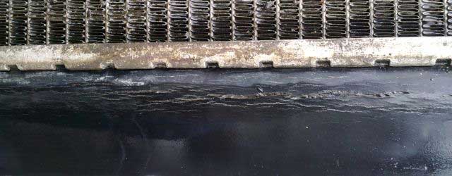

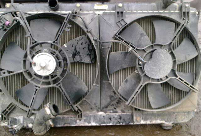

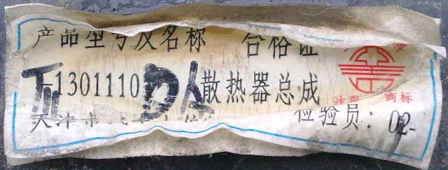

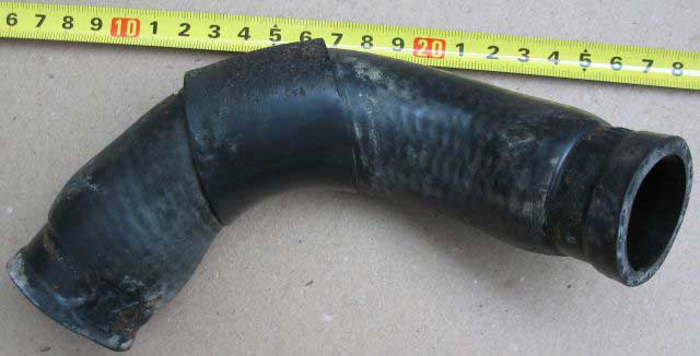

Приблизительно на 45ткм потек радиатор на Тигго 2.0 АКПП. Фото прилагаются. Нижний патрубок в плачевном состоянии. Мало того, что он раздулся в нижней части, еще и передавлен хомутами. На долго такого не хватит. Номер патрубка на его поверхности не читается, поскольку в середине текста он передавлен хомутом. Хотелось бы узнать оригинальный номер или подобрать похожий по конфигурации аналог. Внутренние диаметры: 30мм (со стороны пластиковой трубки) и 36мм (со стороны радиатора). Пока ничего похожего кроме универсального Gates Vulco-Flex II 4274-10215 (32х38х300) обнаружить не удалось.

может A21-1303619 http://www.elcats.ru/chery/Parts.aspx?Model=T11&Group=481FDJ-LQXT

Каталог патрубков на Тигго от сентября 2008 я уже перелопатил несколько раз. Нет там нужного патрубка. Как и вообще чего-либо специфического для модификации Тигго с АКПП. Там даже не упоминается радиатор T11-1301110DA. Чего уже говорить про патрубки к нему.
Думал приспособить T11-1303201BA, но там не хватает одного изгиба. Теоретически, патрубок можно изготовить из силиконовых заготовок и трубок. Но конструкция потянет далеко за 1000р Wink
