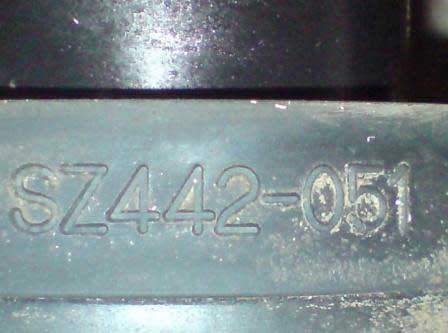

снял старые стойки вот намера
Добавлено спустя 25 минут 21 секунду:
Добавлено спустя 6 минут 11 секунд:
всё одной фирмы
