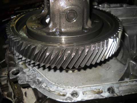

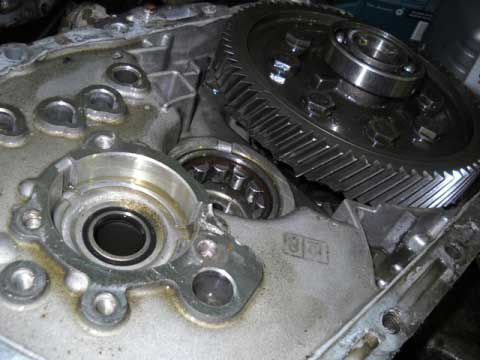

Приехал в сервис при мне разобрали кпп всё внорме кроме шестерни дифференциала ,порядка 20 зубьев отколоты ,они и создовали скрежет в кпп .причина изночально развалившиеся подшипники дифференциала ,теперь нада гдето найти эту шестерню .ПОЖАЛУЙСТА ПОМОГИТЕ НАЙТИ !! Pomogite Pomogite Pomogite Pomogite Pomogite Pomogite Pomogite
ато дифференциал взборе дорого стоит порядка 20килорублей
мож отчего подобрать можно .
Plachu Plachu Plachu Pomogite Pomogite Pomogite

Дифференциал в сборе М2 - MD748879-2. Цена 21590 руб.
Шестерня главной передачи - MD 747121 (число зубьев 69). Цена 7000 руб.
Или на разборку и с битой (разобранной) МКПП покупаешь эту шестерню.
МКПП под двиг 4G93.

число зубьев на шестерни ( 77 зубьев )а не 69 Smile

Ссылка на сообщение 26.03.2011 08:51
Значит MD 747507 (77 зубьев) - цена от 10 тыс до 17 тыс. руб. или родное на М2 - 21590 руб. Smile

СКОРЕЙ ВСЕГО ВОТ ЭТОТ НОМЕР MD748681

нашол запчасти тоесть, шестерню и вторичный вал тоесть (парадифференциала),видеале подошла от лансера 9 ,и лазия покитайским сайтам форумах нашол мануал по мкпп подбору запчистей там указаны наш парт номер и парт номер мицубиши вот так .
и ешё как соберут машинку отпишусь Smile
