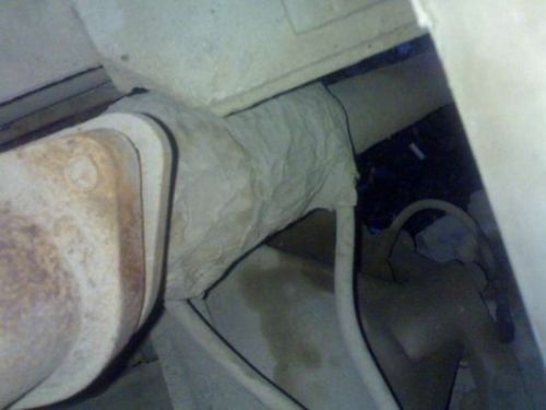

Дык!... Была бы у вас обратка нормальная,можно было намотать 1,5 метра медной трубки на глушитель и от бака всегда бы пар зимой шел. Хоть на летней солярке езди.
Х....я война, главное маневры! Что-то придумаем!
