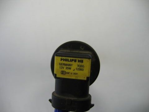

Извините за такой вопрос,но все же скажите-какие лапочки стоят в противотуманках и в самих фарах?ну т.е. Н3 или Н4?Ну или ефе какие?хочу ксенон в противотуманки поставить...

как добраться до лампочек противотуманок????что нужно разобрать,чтоб туда залезть???буду ставить туда ксенон!!!!И где лучше расположить блоки от ксенона???ставить буду сам....
