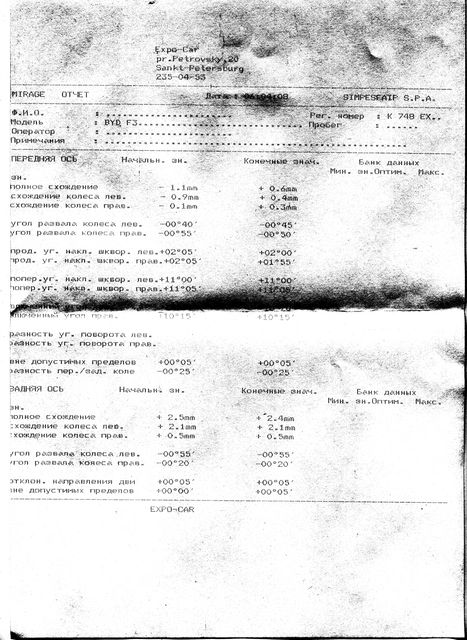

Отсканировать не удалось. Парни явно экономят на чернилах в картридже. Так, что будет время, придется набить вручную. Izvini Izvini

пробуем! Friend
кое что получилось вытянуть из сканера!

если что не понятно, пишем! Отвечу. Very Happy
что написано и какие цифры на сгибе листа???????????
Что было и что стало понятно. Только ИМХО это ничего не дает. Нужны стандартные значения.
Банк данных пусто. А так схождение тебе поправили а вот данные развала разнятся с toyota правда сдесь развал никто нетрогал.
Дословно написано:
влюченный угол лев. +10 20 +10 20
влюченный угол прав. +10 15 +10 15
Что такое ВЛЮЧЕННЫЙ угол я незнаю, может кто подскажет? Izvini
