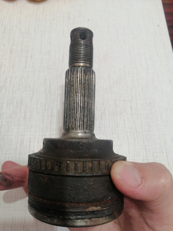

Всем привет! Помогите, пожалуйста, найти шрус. Можно без ABS. Наружних шлицов 26, внутри 21. Диаметр 56. До этого ставили от Asva (mz-08, но это не точно). Сейчас купили, но он не много отличается от того, который брали в прошлый раз.
Фото родного шруса
