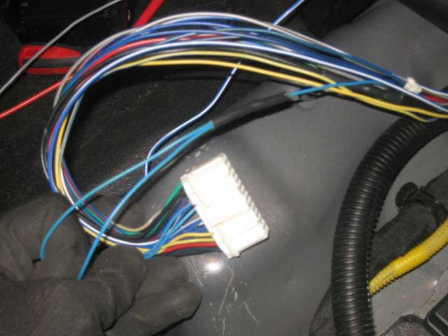

ВладимирКолесников,
я бы НЕ РЕКОМЕНДОВАЛ тебе лезть в раздатку и её блок управления! Сломать легко, а вот починить, с твоими познаниями... будет сложно!
Сначала разберись почему у тебя не срабатывает ВСМ на подключение полуоси...
ВладимирКолесников писал(а):
Да подавал я массу на эти контакты ни чего
У меня складывается впечатление, что ты не на те контакты "массу" подавал...
Ещё раз выкладываю фотку СНЯТОГО разъёма с блока управления раздаткой...
Ты хоть по цвету проводов, куда массу подать, сориентируйся (на фотке они в руке фотографа)!
И не забудь предварительно ОБЯЗАТЕЛЬНО включить зажигание!
