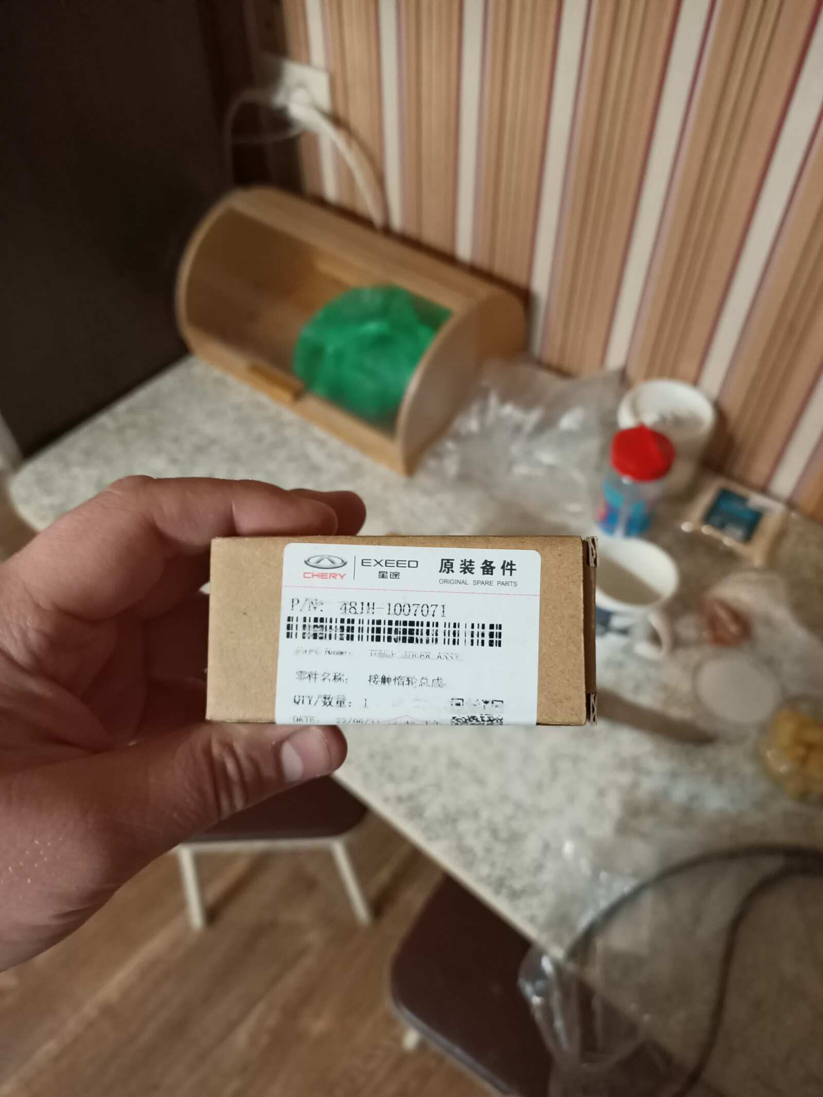

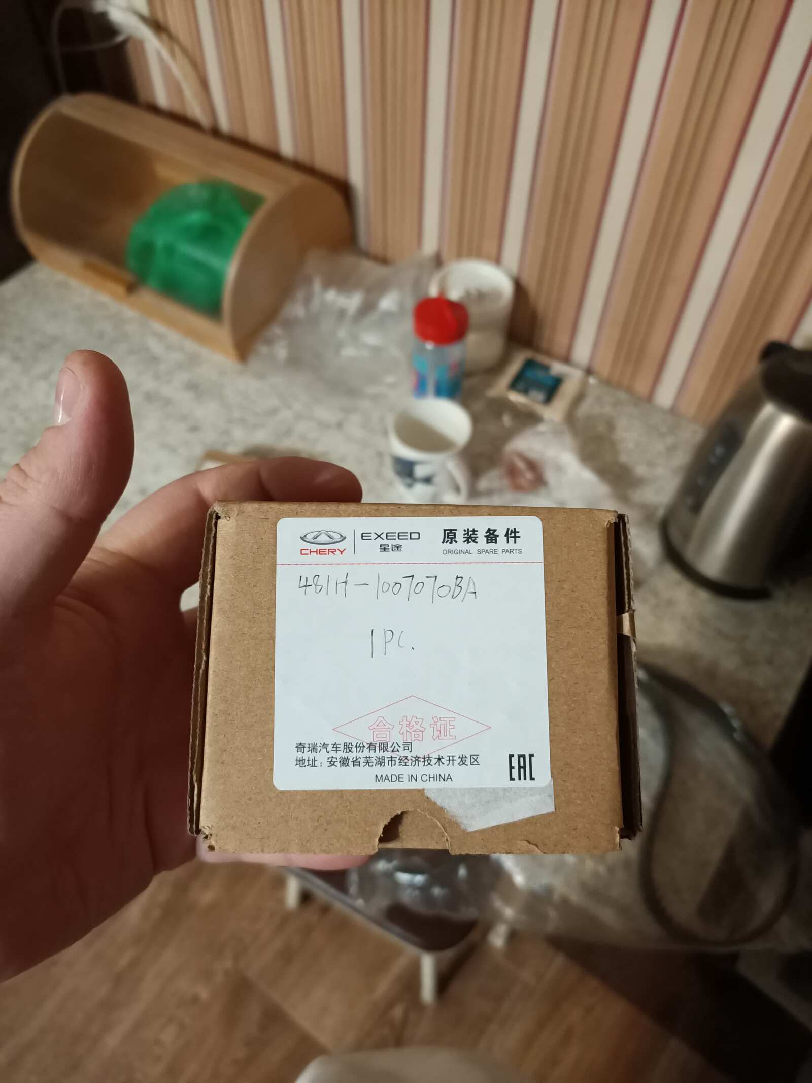

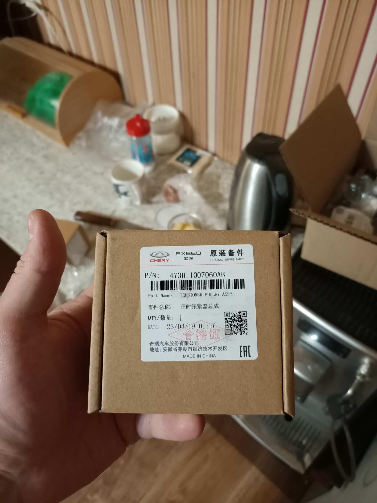

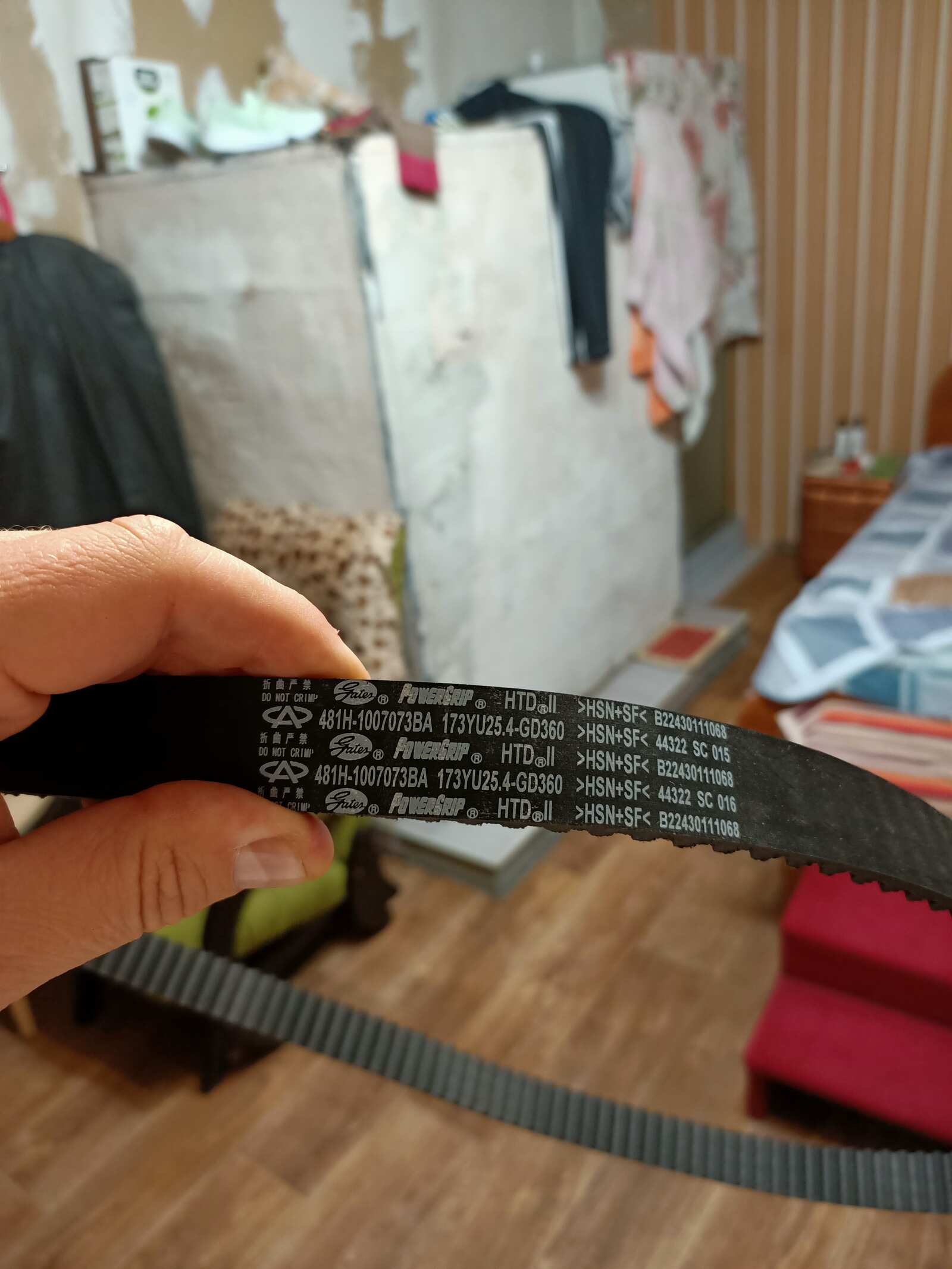

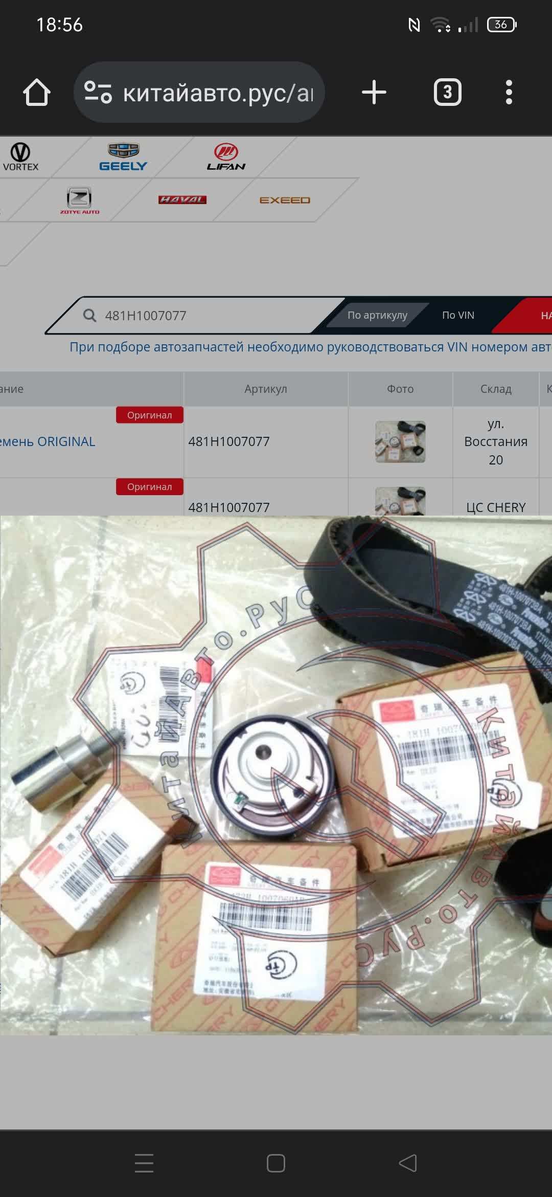

Мужики привет , заказал комплект ГРМ с китайавторус , прислали вот такое, сомневаюсь что оригинал , чето вообще как-то расстроился маленько даже, то что на фото у них на сайте не совпадает с реальностью , коробки без красного принта чери , на одной вообще ручкой написали , что думаете ???
Добавлено спустя 3 минуты 45 секунд:
Добавлено спустя 4 минуты 19 секунд:
Тут тоже шрифта нет на коробкеТут все красивоРемень хз нет вопросовТут коробка без шрифта , также смутило что ролику аж 4 года.Вот эта вообще прикол
Раньше на оригинальном ремне надписи шли не совсем параллельно ремню - как бы слегка наискось. Может конечно с тех пор что и поменялось. А по роликам надо смотреть на производителя подшипников. Коробки вообще ни о чем не говорят
