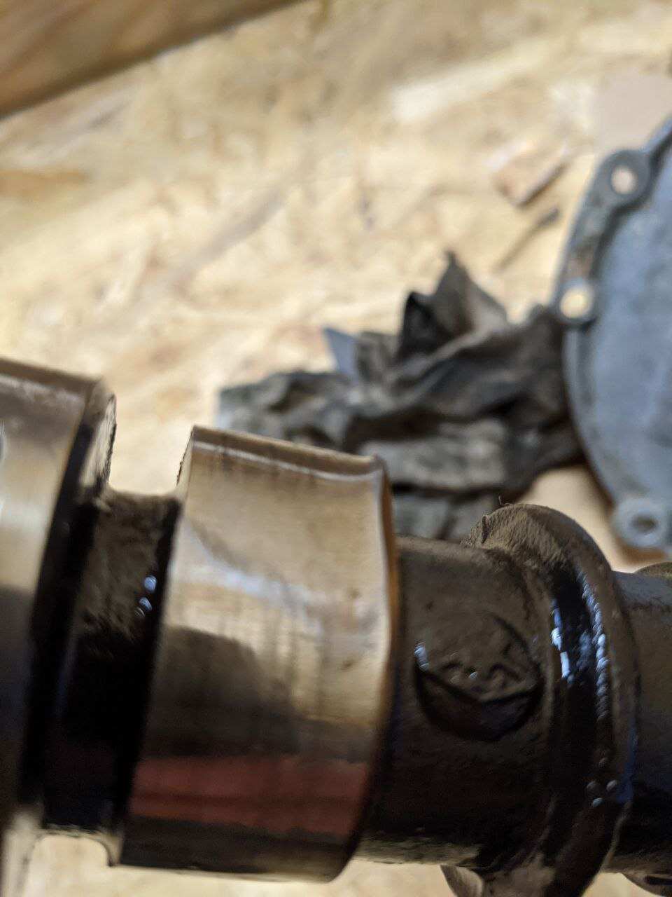

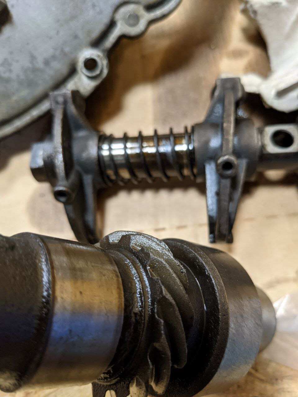

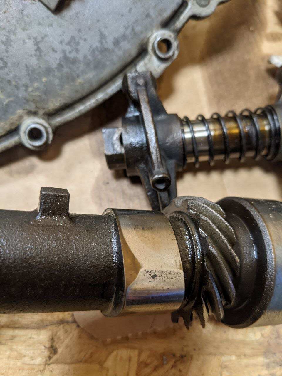

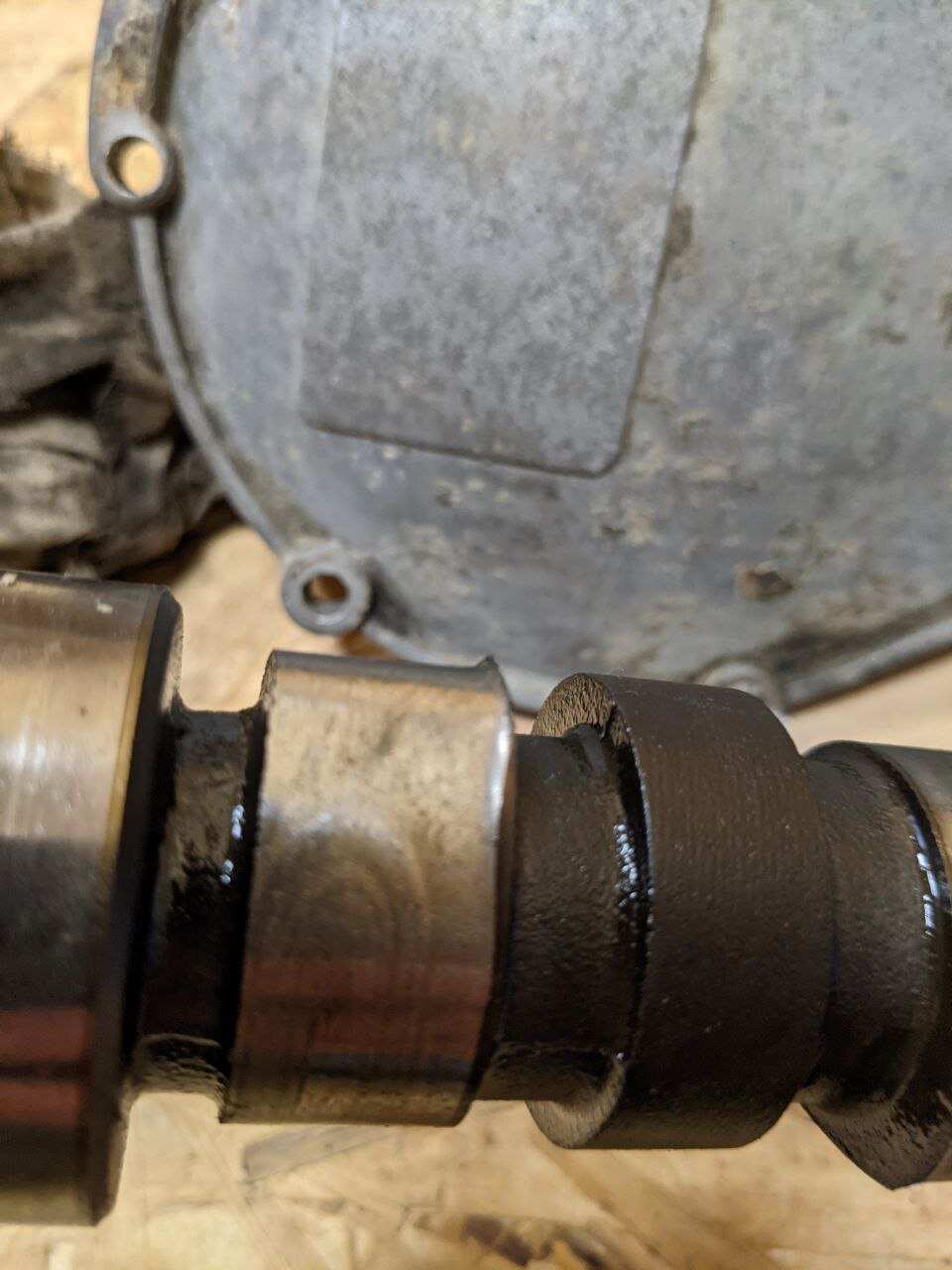

Старый распред в хлам.

Этот рв ещё не хлам Very Happy у меня зубья на шестерне были чуть толще лезвия и он работал, ну а износ кулачков не так страшен... Гидрики не тарабанили? Значит ещё справлялись. Не на долго конечно, но можно его назад поставить для посмотреть, на 1,5-2 т.км хватить должно, а там видно будет
