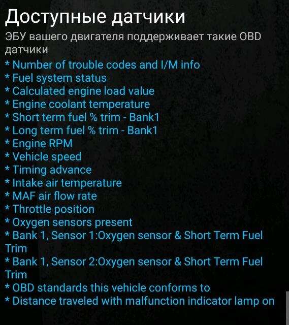

Существует ли аналог TiggoDiag для мотора Acteco под Android с поддержкой таких параметров как "Педаль тормоза", "Пробег" и "Выработка моторесурса двигателя"? Torque или HobDrive (Pro) умеют так?

| Beard 517 rus писал(а): |
| оба умеют, но в коммерческой версии. |
Это хорошо. Теперь осталось выбрать какая из них стабильнее и проще для диагностики. Имеет смысл выбрать более дорогую hobDrive Pro или достаточно Torque Pro?

16.10.2020 01:38
Уточнение. Бесплатная hobDrive умеет показывать параметры ЭБУ по родному протоколу, включая пробег и моточасы при выборе соответствующего ЭБУ Acteco Bosch ME7.9.7 в настройках. В бесплатной Torque не нашел ЭБУ Acteco Bosch ME7.9.7.
