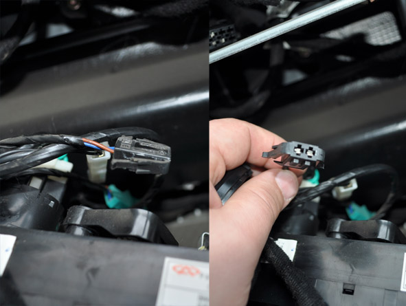

разбирал центральную панель, в поисках причины неполадки переключателя потоков воздуха. и обнаружил висящий разъем. посмотрел, подсоединить его некуда, кто подскажет что это и откуда?

Ссылка на сообщение 25.12.2010 22:07
Вильзивул
Про "лишние" разъемы целая тема есть.

Ой, пардон. Буду щас искать.
