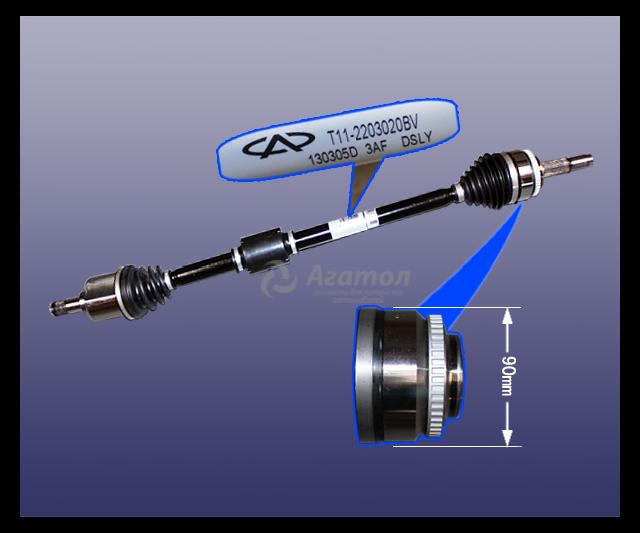

Заказал наружный по номеру T11XLB3AF2203030 чинамобил. Ру. и пришло на 1.6 ФЛ. Начитавшись инета, пишут что надо 31 зуб. Кто-то мерит валы штангелем. Где правда!? Где вал мерить. Магазины сами не знают, есть номер - получи деталюху. Еще не вскрывал
Добавлено спустя 3 минуты 31 секунду:
Вот она
вадимка
Авто: Chery Tiggo FL
Откуда: Курск
Сообщения: 4559
Регистрация: 07.03.2014
вадимка
Сообщения: 4559
Ссылка на сообщение 11.07.2020 17:56
Вообщем вскрыл привод. Внутренний шрус T11-XLB3AF2203050 идет 25х24, (аналог T11-XLB3AH2201050КМ).С наружные засада
T11-XLB3AF2203030 пришел 25 х26 . Надо искать *чери фЛ 1.6 L * вероятность придет на 31х26 .

Можно вместо приводов T11-2203010DE/020DE что на фл 1.6 идут, воткнуть T11-2203010BV/020BV. Отличаются наружними гранатами. В *DE*привод на наружную 31 зуба, а *BV* - 24 зуба. Все. Цена около 8000 в сборе. А на ФЛ 20000 в сборе. Оху**ь разница, как будто BMV X6 взял

вадимка
Ну так это когда надо было делать?
Я давал ссылку где я брал. На свои привода.
Пишешь китайцу хочу мол T11-2203010DE у них обычно на синем фоне картинке и там выделено DE
Ну типа как вот на этой так же
Он тебе если у него нет на странице то делает новую позицию и ты через купить положить в корзину берёшь и покупаешь. Место доставки как на сайте youcanbay все написано. Я на тао покупал или через оплату на сайте или даже через пайпал.. Кто как из китайцев. И все. Сидишь потом 1 мес и ждёшь.
вадимка
Откуда: Курск
Сообщения: 4559
вадимка
Сообщения: 4559
Ссылка на сообщение 12.07.2020 10:35
NOT
Со стороны коробки сколько шлицов на валу
NOT
Откуда: Новосибирск
Сообщения: 10042
Регистрация: 22.06.2013
NOT
Сообщения: 10042
Ссылка на сообщение 12.07.2020 17:47
вадимка
Где? У меня? 4вд 3ah привода. Число надо смотреть
Ваши же у вас.
