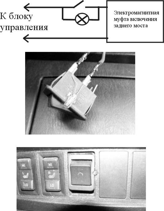

AlBoM писал(а):
Дык п'жалста...
При таком подключении ток на муфту, по идее, такой же, как и на лампу. Получается муфта все равно включается, хоть и в меньшей степени. Или я ошибаюсь?

Да.
Там перекиднлй должен быть выключатель. Муфту отключать полностью надо и вместо неё вешать лампочку.

Тоже изучил всю тему. Понравилась простая схема по отключению всего блока - отключаешь плюс на блок - только передний привод. Включаешь - полный.
Разобрал пластик на пороге - но методом тыка провод отвечающий за питания блок не нашёл.
Буду признателен за фото провода нужного цвета.

carlo21
Так блок под сидушкой..
В этой выбранной схеме полный электронный привод штатный. Без блокировки.

Спасибо за ответ. Снимать сиденье не хочу( да и времени нет - наездами к родителям - машина у бати).
По схеме - провод питания красный - обшивку в районе порога слева снимал - там красных проводов куча - нужный не знаю какой.
Получается простейшая схема - один выключатель - разрываешь провод - и ездишь на передке.
