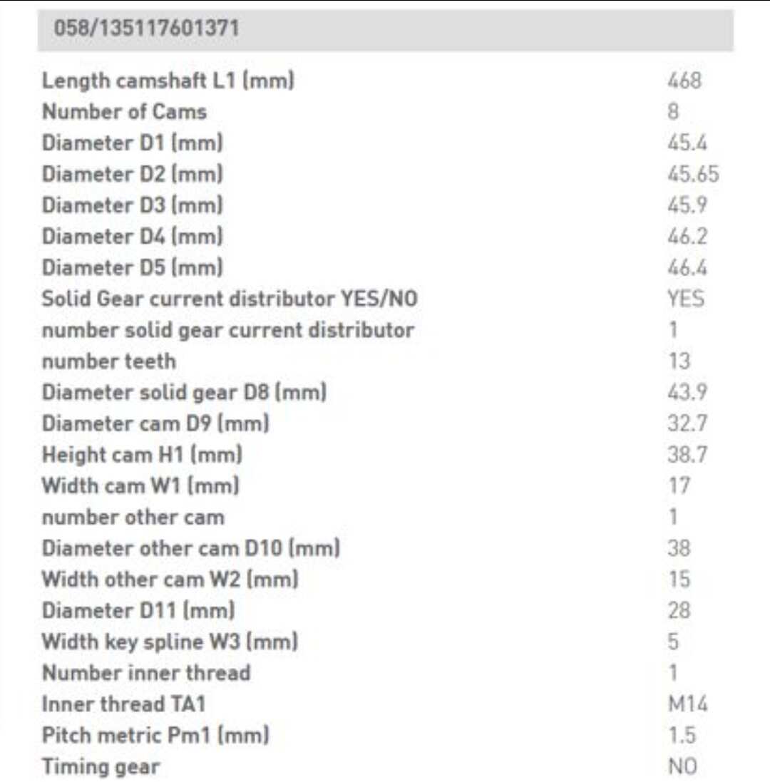

Наткнулся случайно на номер тойотовского распредвала 4Y. Правда от погрузчика, тут уже было про это, но этот номер новый какой то 13511-7601371
Кто что думает?
Вот размеры. Кто разбирается посмотрите пожалуйста.

Поставил тоётошный распред. Впечатления не айс... Расход повысился, тяга упала, мотор начал греться... Метки на месте. У кого есть какая мысль?

сергей deer
Неполное открытие клапанов - высота кулачков распредвала тоёты меньше китайского либо длина китайских клапанов меньше тоётовских. Как то так в общем... XeXe

Хм.... Может всё же не зря у папкиного мотора мощность поменьше, чем заявлено у китайца... Может фазы другие, может подъём. А то и звезда встаёт чуть не так, со смещением на пол зуба, например
