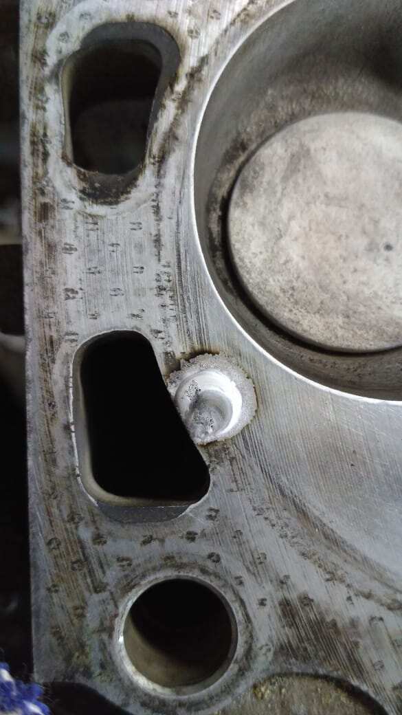

Alabama писал(а):
Аргонщику закинул посмотрит ,напишу чего он скажет
Сказал все заварит, далее на шлифовку.
По результатам отпишусь.
Так как все по знакомству,скорее всего затянется))

Заварили.надо на шлифовку везти
