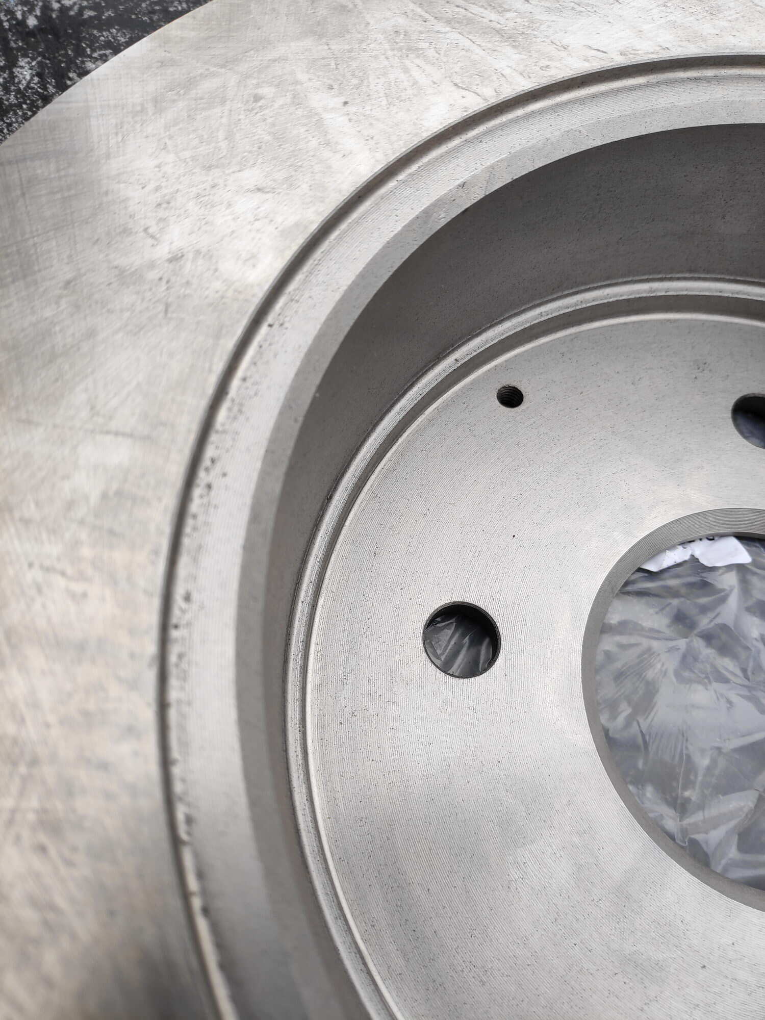

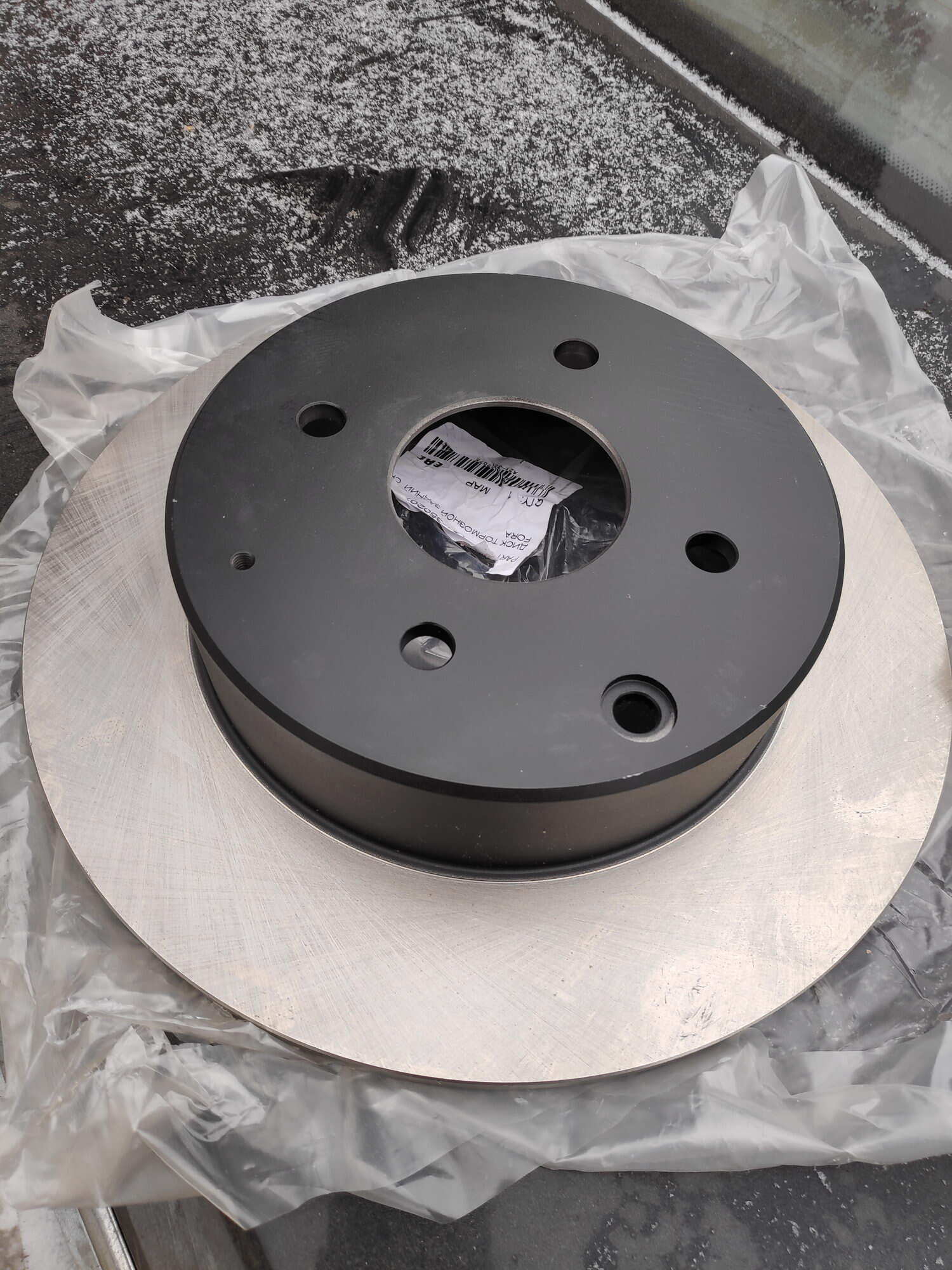

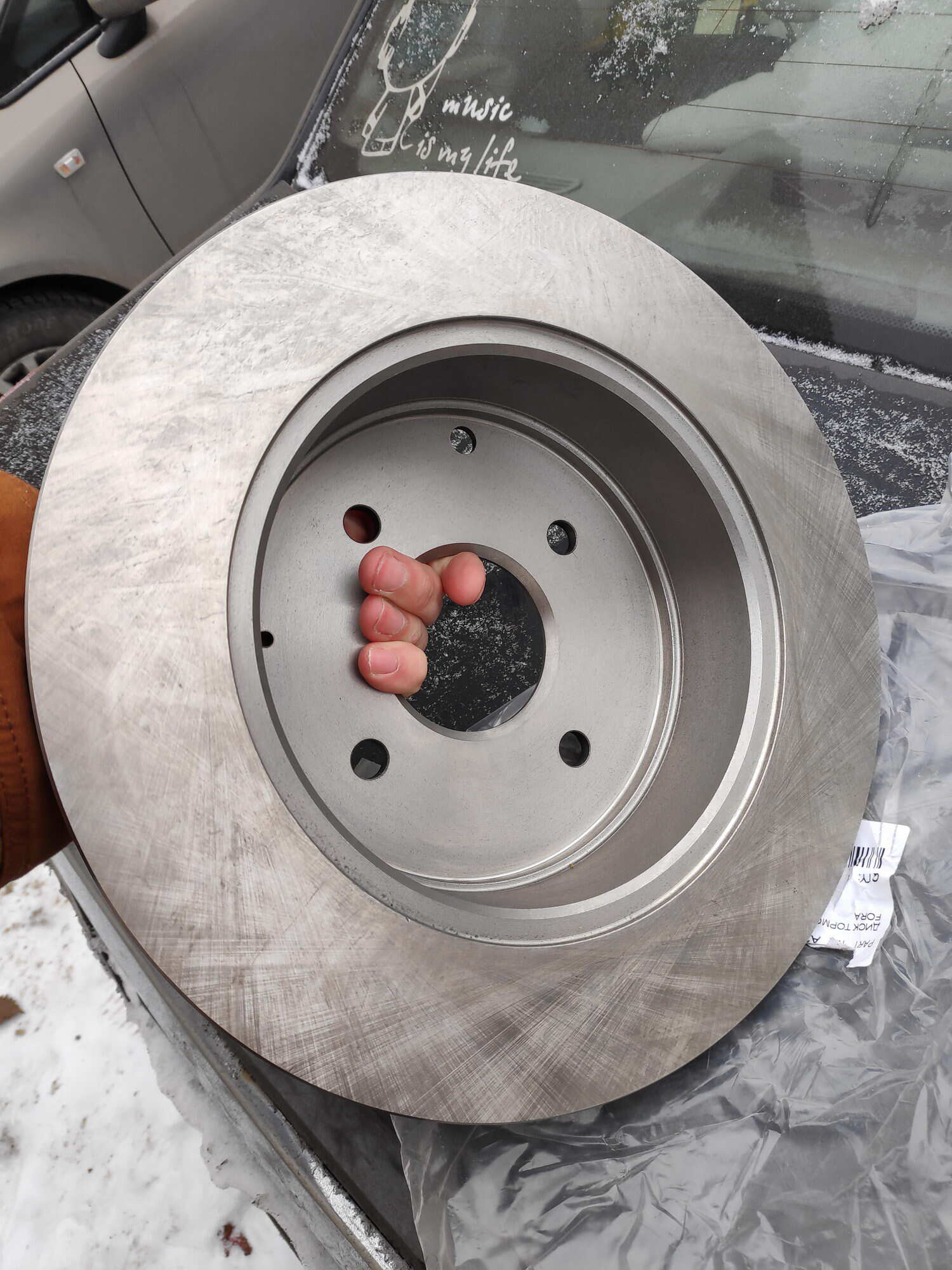

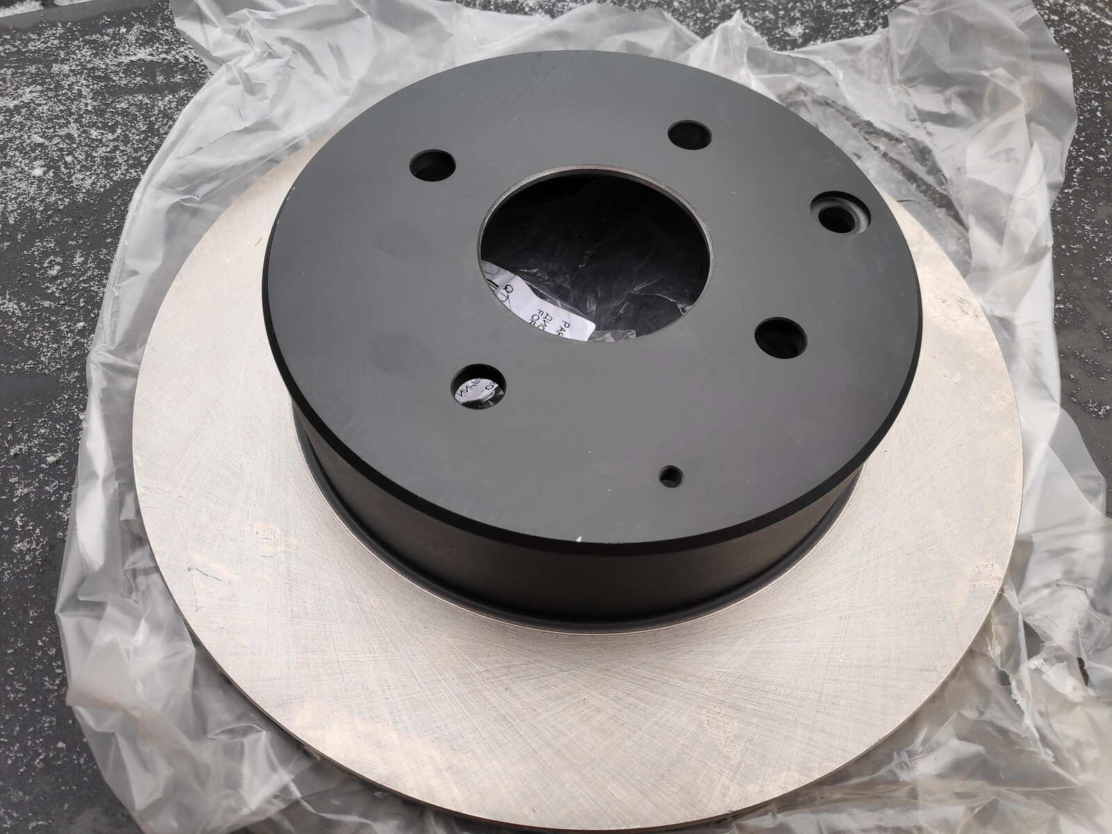

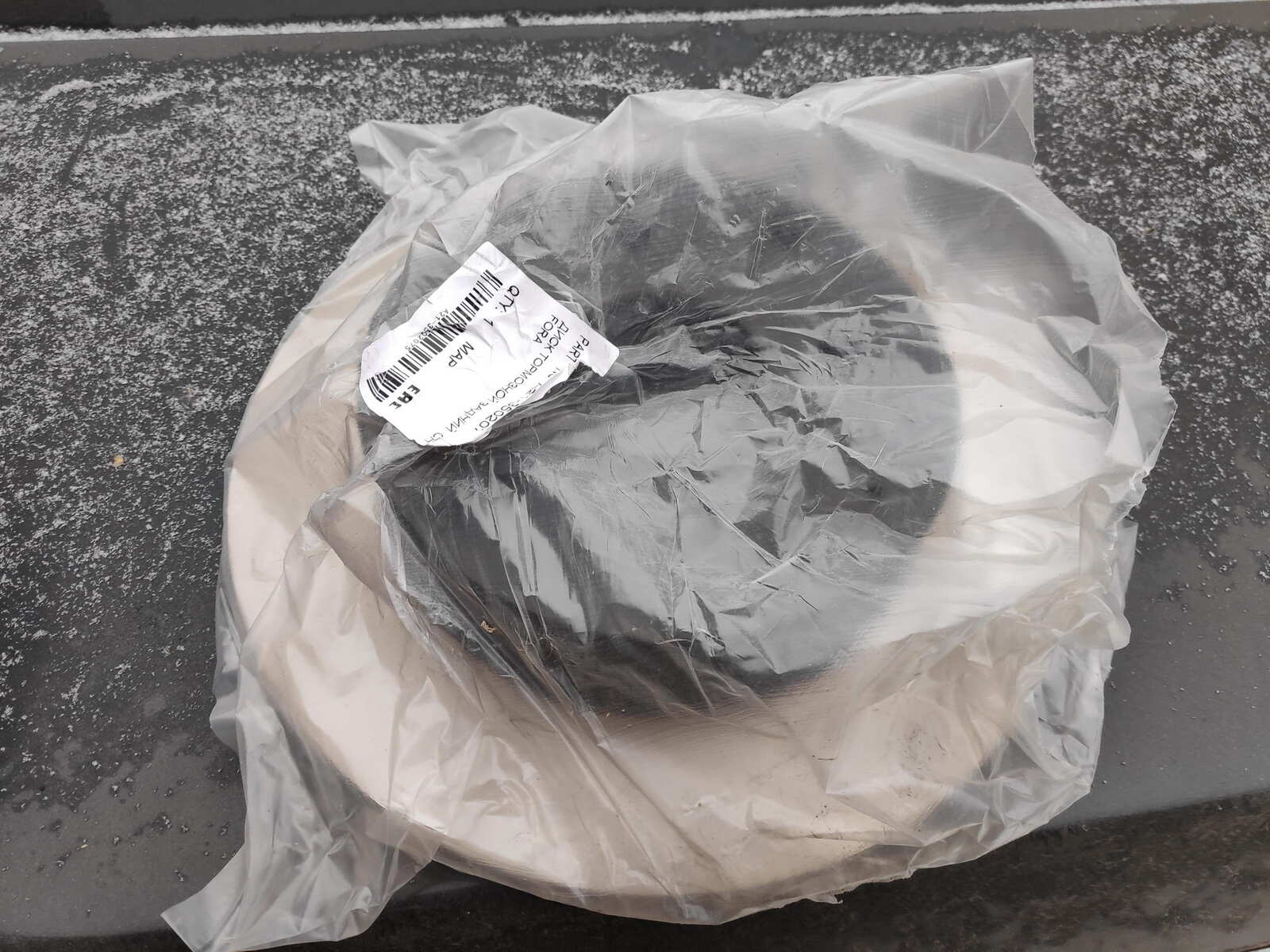

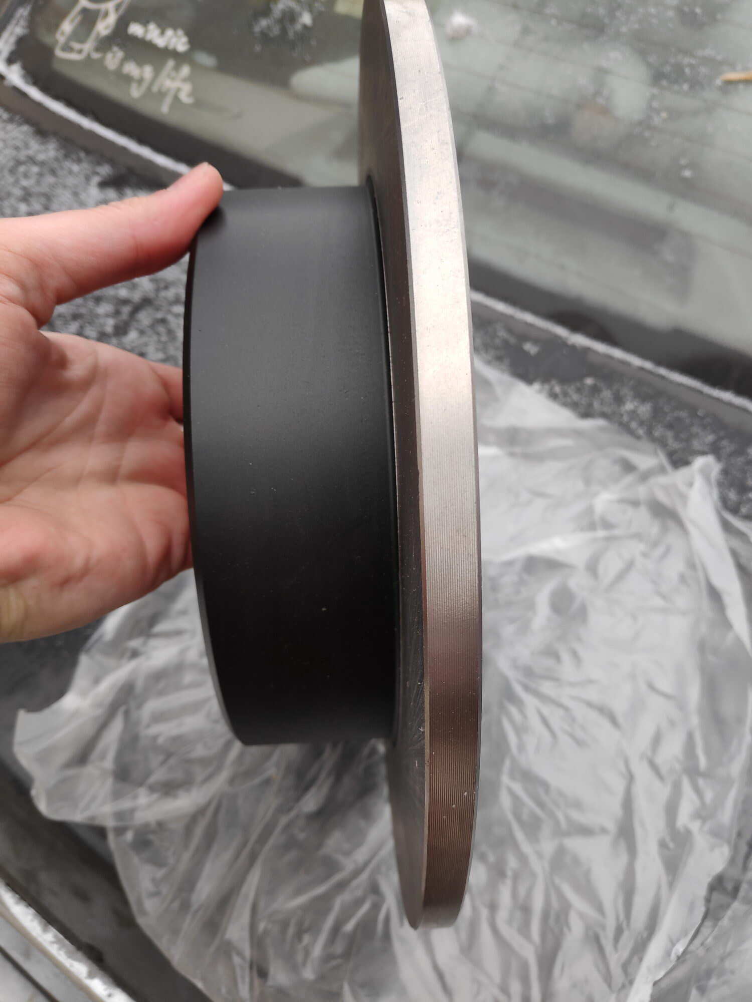

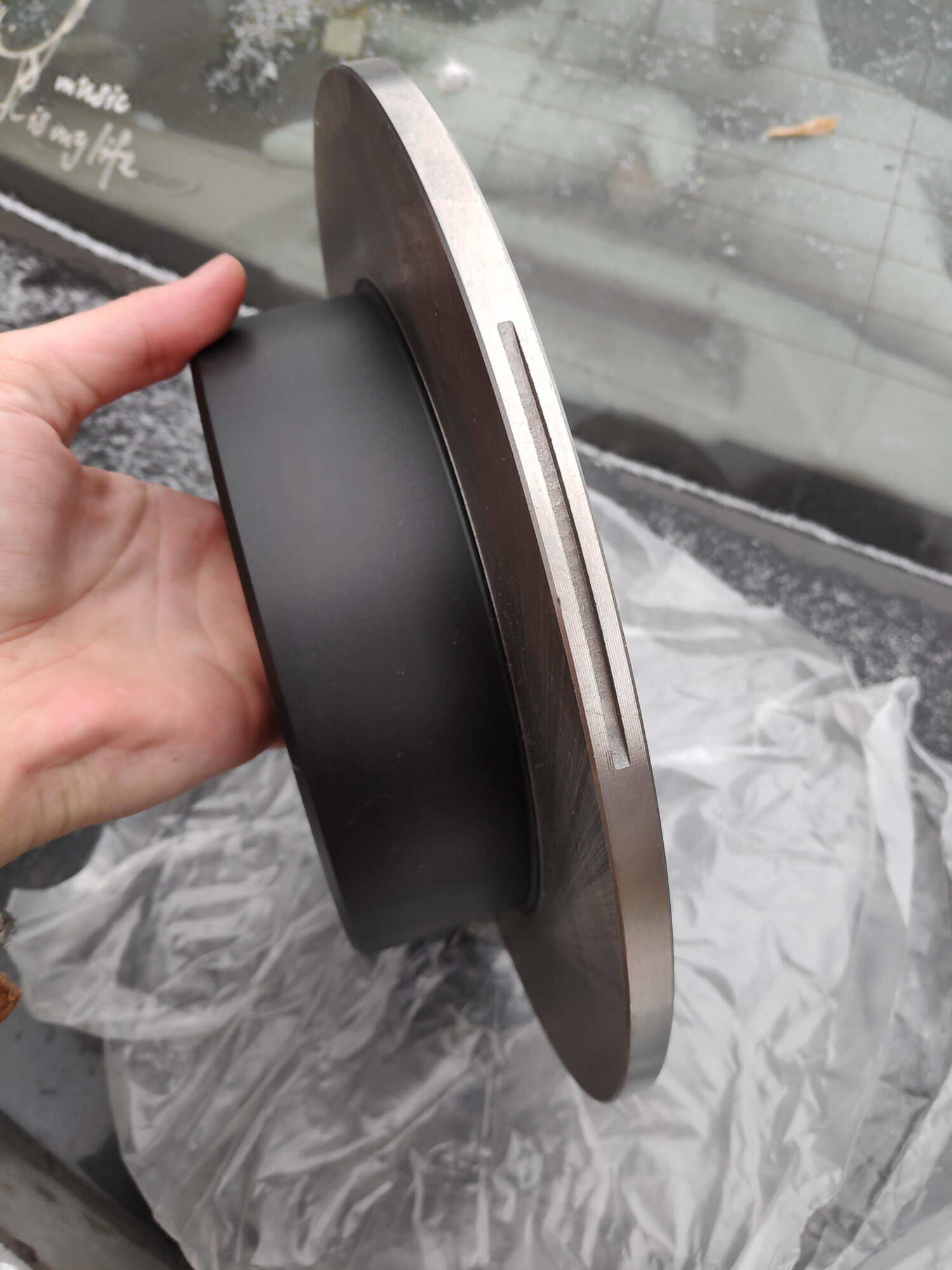

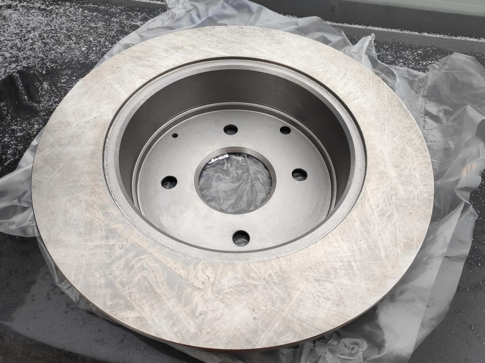

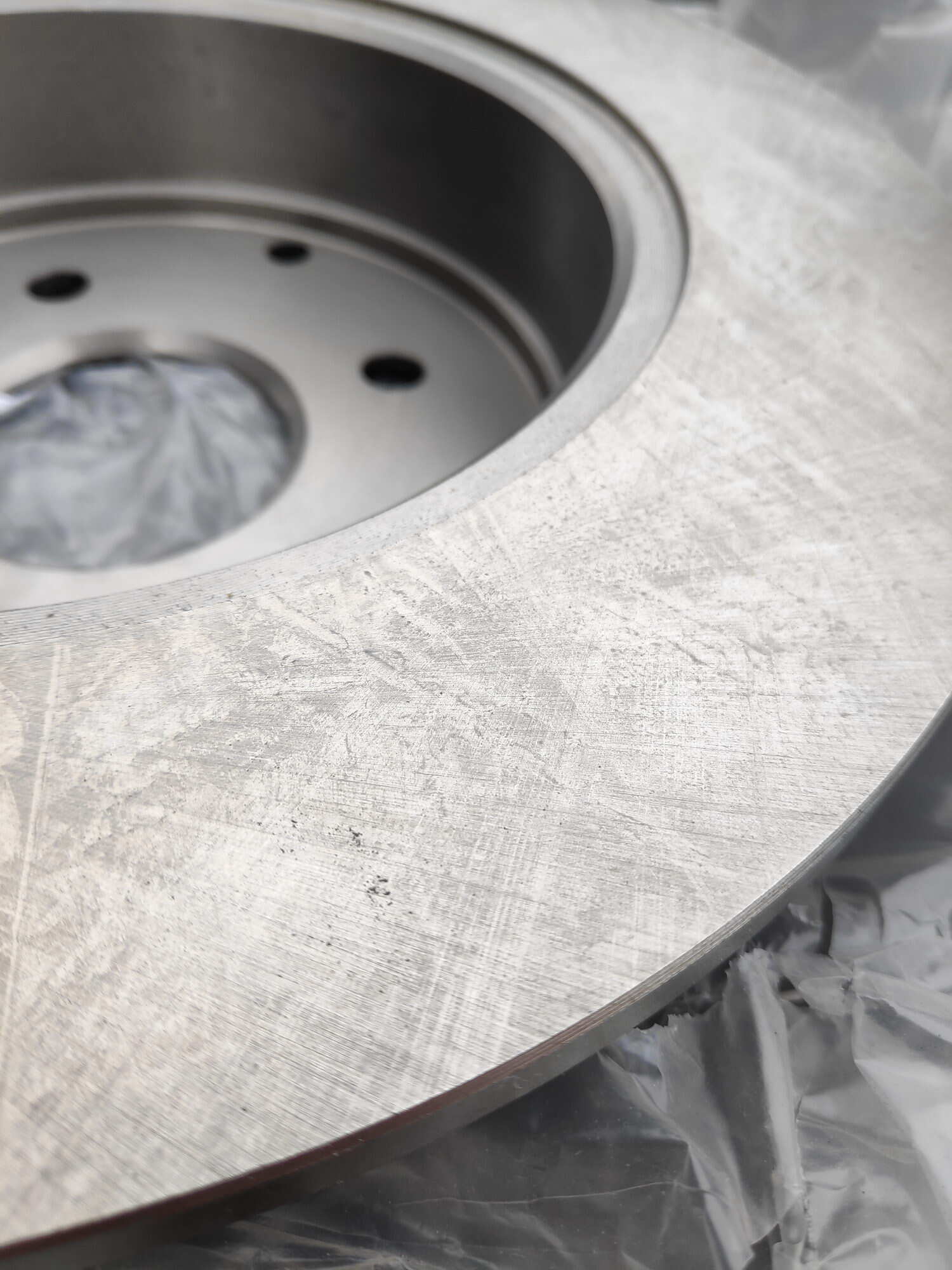

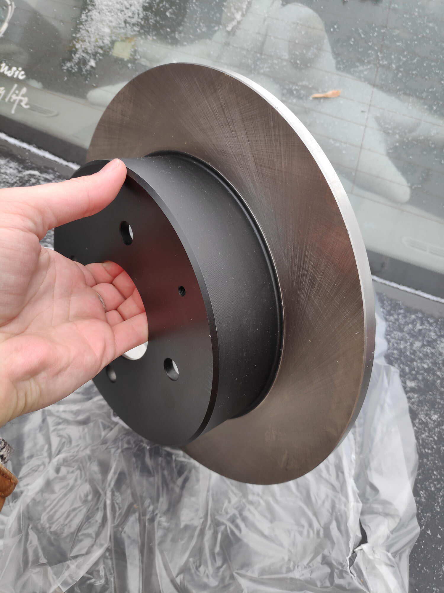

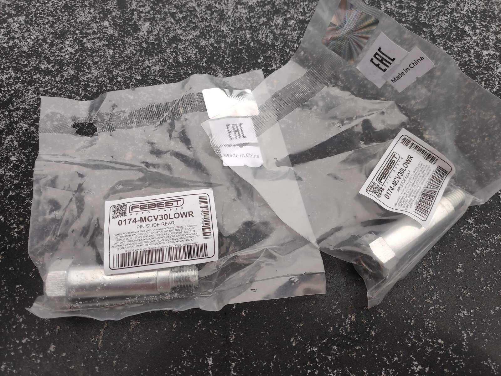

В общем сколько я не рыл интернет, но ничего толком не нашел про задние тормозные диски. Если на перед аналог я нашел и поставил и по сей день езжу, то на зад ничего не нашел по аналогам (кроме patron и sat, но по это от же китай, а по отзывам все плохо). С нашей разболтовкой фиг там.
Ну да ладно. Как-то заходил и увидел на автодоке цену на оригинал, склад AGAT2, по 3000р (!) за 1 диск. Думаю, ну умом тронулись. На ваги оригинал так стоит, а аналоги за 2шт в районе трех тысяч (те же TRW). В итоге, купил по 1522 рубля за шт. Склад MAP. A213502075 CHERY. Вот что приехало. Ставить будут на следующей неделе и потом отпишусь. Но по виду, вроде все хорошо. Везде есть фаски, скругления, все технологические отверстия, даже покрашен. Выглядит, как по мне качественно. Диски были упакованы в пакеты и запаяны, ржавчины нет. Сами диски еще были упакованы в картон, как на фото. С торца диска есть проточка, наверно для балансировки.
Фото 11 шт. ЗТД

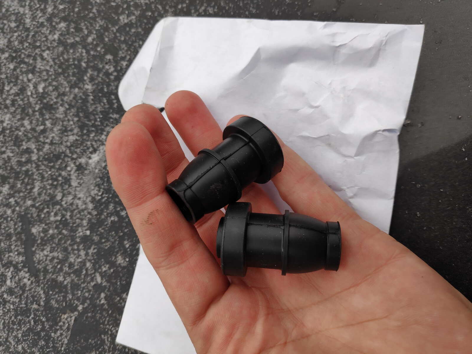

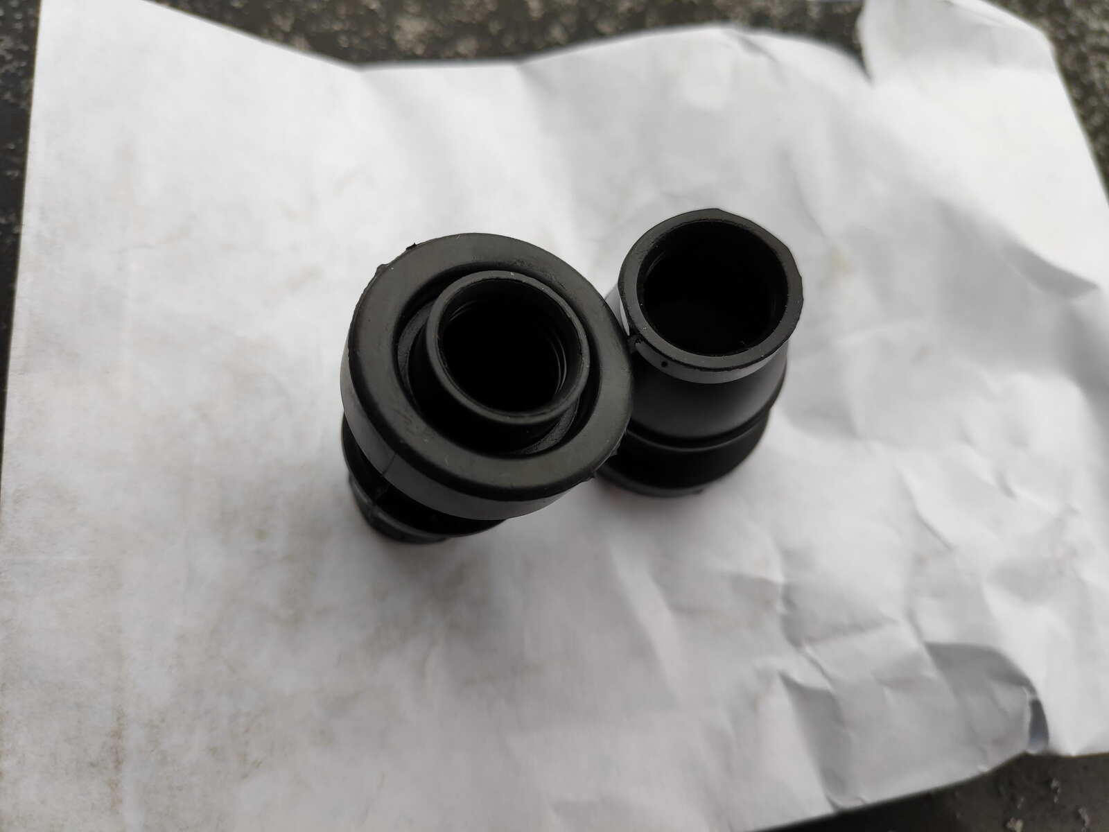

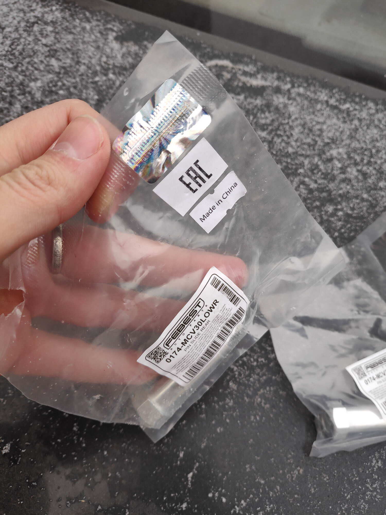

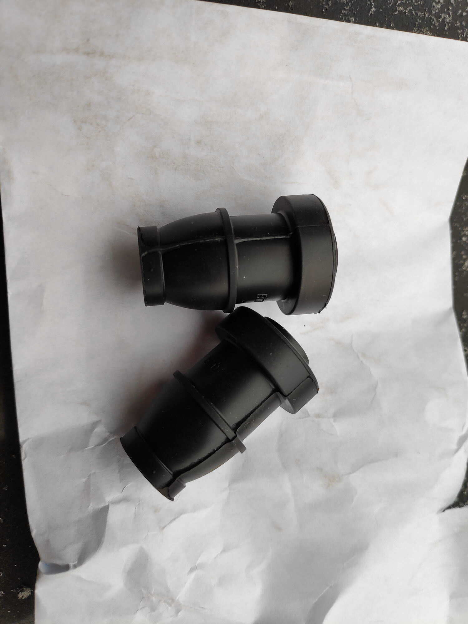

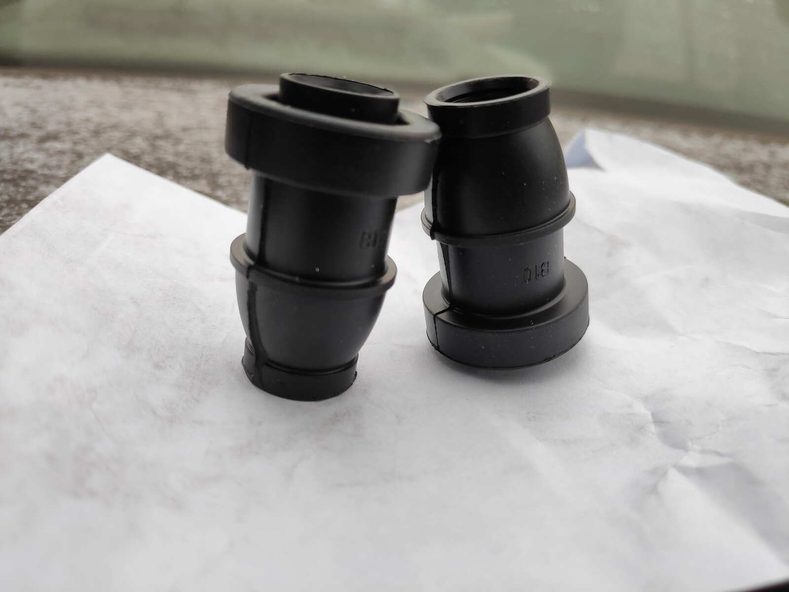

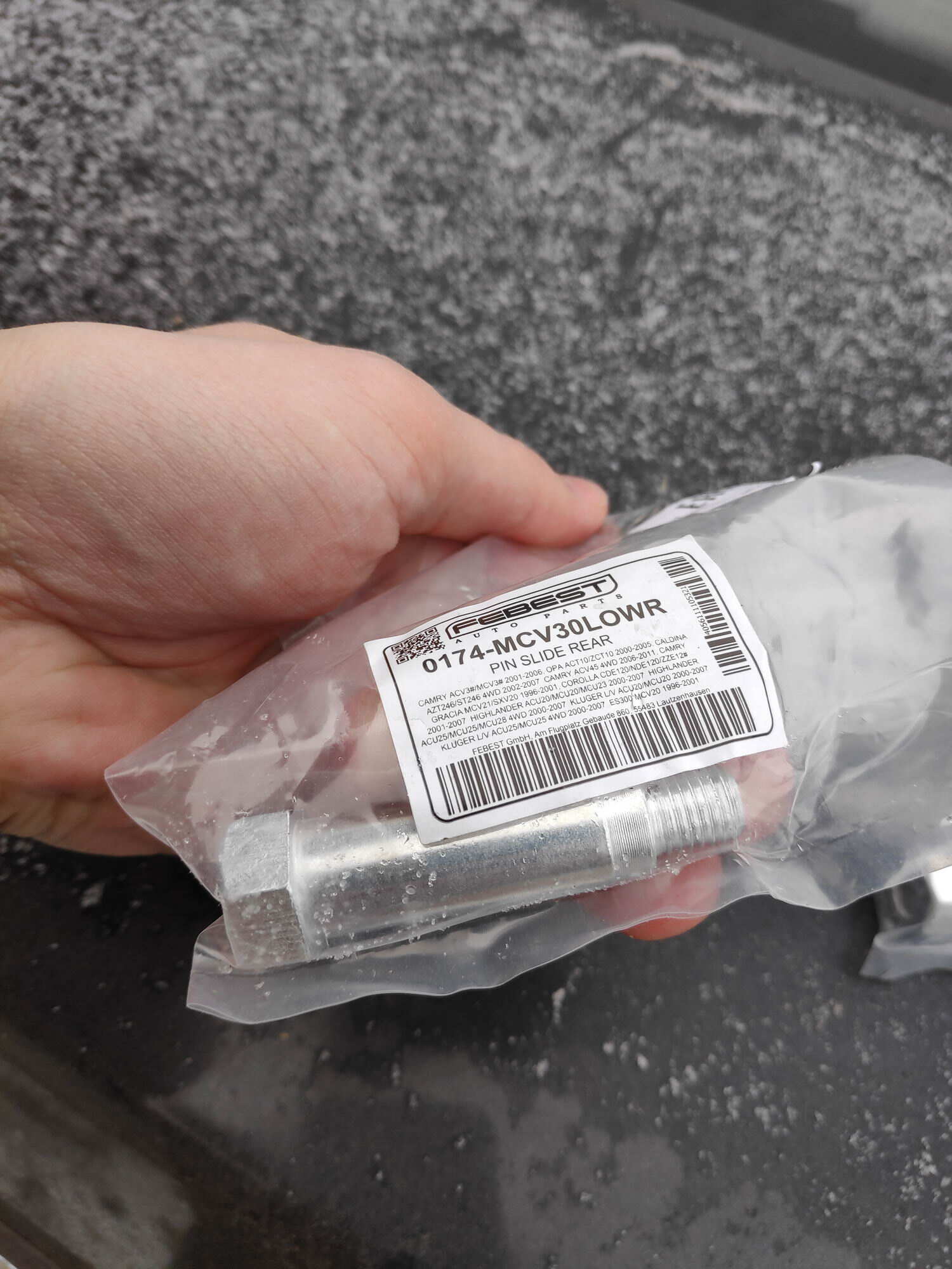

Также я купил направляющие нижние от камри 174MCV30LOWR FEBEST (как и колодки SP2038 Sangsin), и пыльники toyota оригинал 4777932030 TOYOTA. Должны подойти.
Фото 8 шт. пыльники и направляющие
В общем по результатам отпишусь. Колодки ручника были куплены еще до меня, лежат новые.

Ссылка на сообщение 11.12.2018 11:03
Итак, задние тормозные диски поставил. Отлично все.
Направляющие нижние от камри 174MCV30LOWR FEBEST (как и колодки SP2038 Sangsin (к этим суппортам)), и пыльники toyota оригинал 4777932030 TOYOTA отлично подошли. Можете смело покупать, кто сомневался.
