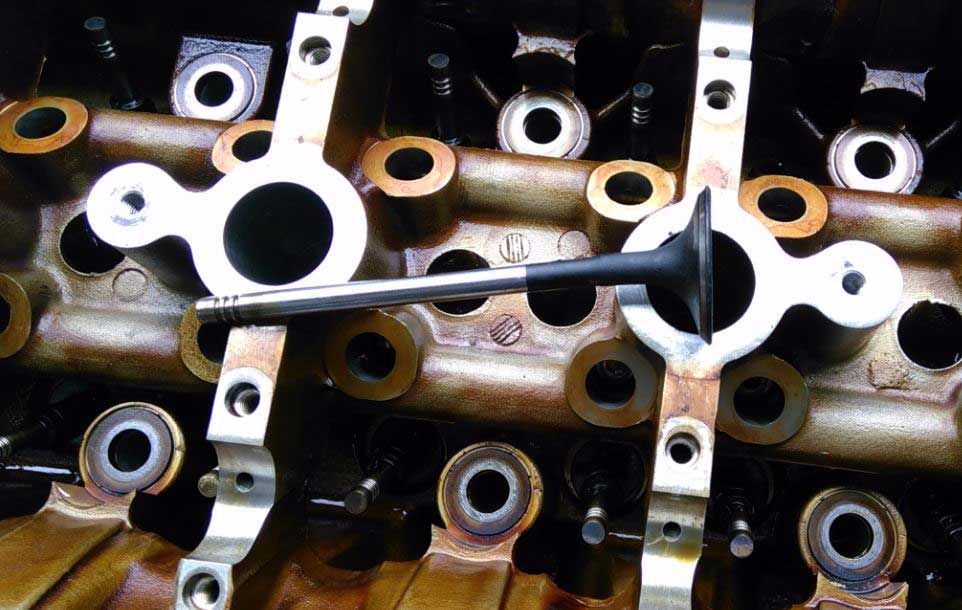

почти все загнуло.
Нафиг там нужны выемки в поршнях под клапана, если все равно гнет?

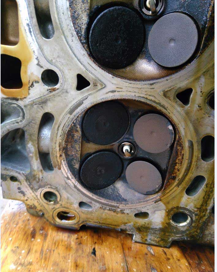

Вортекс Тинго, ТагАЗ, пробег 157000, менял ремень в 120000.
Вчера порвался. Снял крышку, визуально заклинил маленький ролик(или как там его).
Загнал машину в сервис к официалам.
Жду результатов вскрытия(((((((

хз как у вас официалы Very Happy на моей половина проблем от них и их запчастей 2 раза задние стойки и загнутые клапана после замены по регламенту ремня грм, правда и не офицыалы тож радуют щаз пришлось второй (первый раз Crazy ) двигатель разбирать мастер говорит, что как будто и не разбирали после обрыва ремня, на клапанах следы как будто их в патрон дрели зажимали. И маслицо не подетски жрет 2литра на тыщу

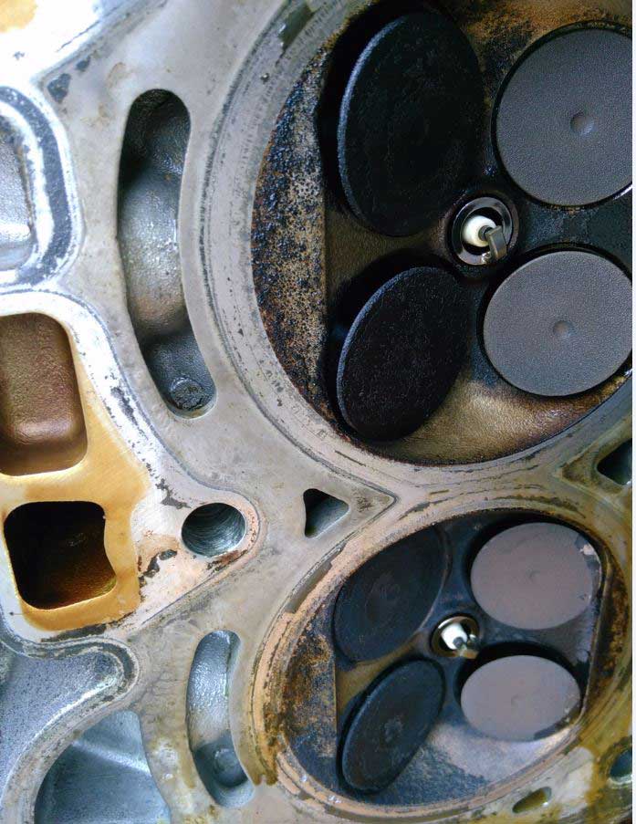

приговорили все 16 клапанов)))))))))))
