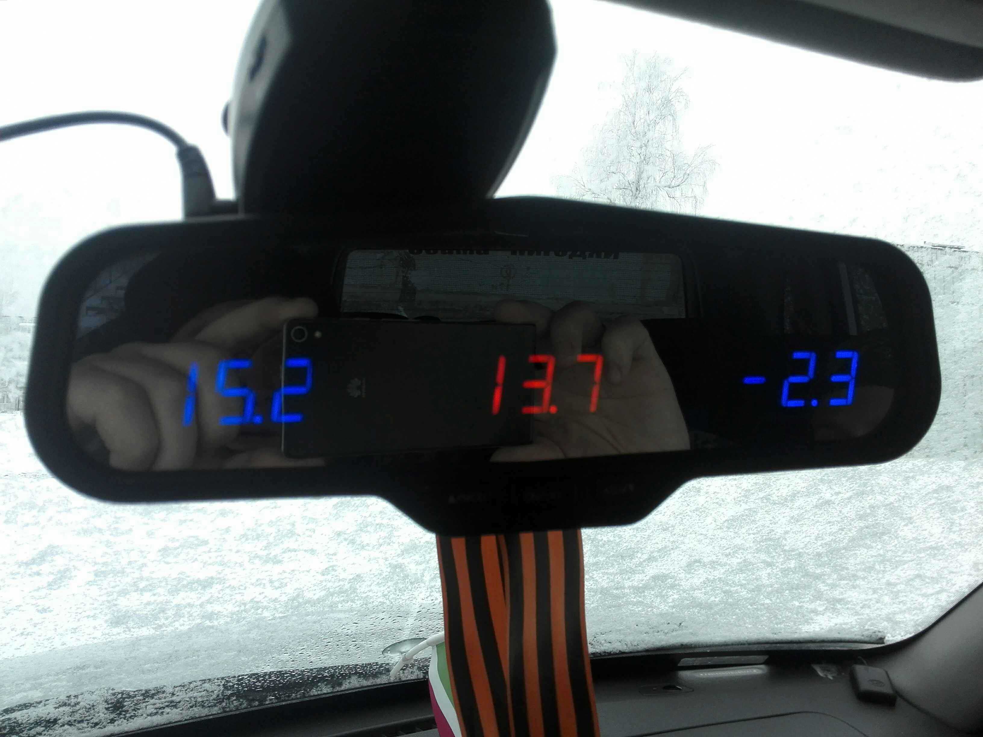

FooX писал(а):
Вот мой способ: выкидываешь родные потроха и ставишь термометры и вольтметр
Приветствую ! Такой вопрос - а каким клеем клеили термометры и вольтметр ?

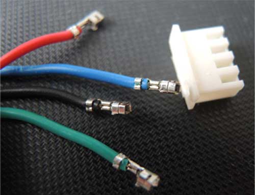

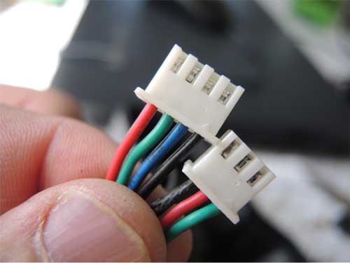

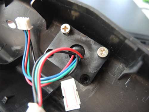

Сломал при уборке салона кронштейн зеркала
шар на солнце прикипел, а стенка шейки шара достаточно тонкая, одно неловкое движение и . . . .
для снятия зеркала с лобового стекла действительно необходимо тонкой отверткой поджать фиксатор
снимаем площадку с оставшемся внутри шаром
запоминаем распиновку разьемов
разбираем разьемы провода вынимаем из шара и корпуса зеркала
подбираем нужный болт, греем феном жены пластмассовую площадку, нагретую площадку кладем на пол, наступаем по бокам ногами и сильно тянем, и оп-ля....
создаем шаблон, собрав обломки на чепик
на любом сто набираем отслужившие шаровые, извлекаем палец, вырезаем пластину из стали толщ.3 мм. нарезаем резьбу для винтов, привариваем гайку от шарового, у меня подошел первый попавшийся палец шарового.
от сквозного отверстия отказался, проточка для облегчения детали.
в сборе. . .
имеется возможность для расчленения кронштейна
собираем зеркало
