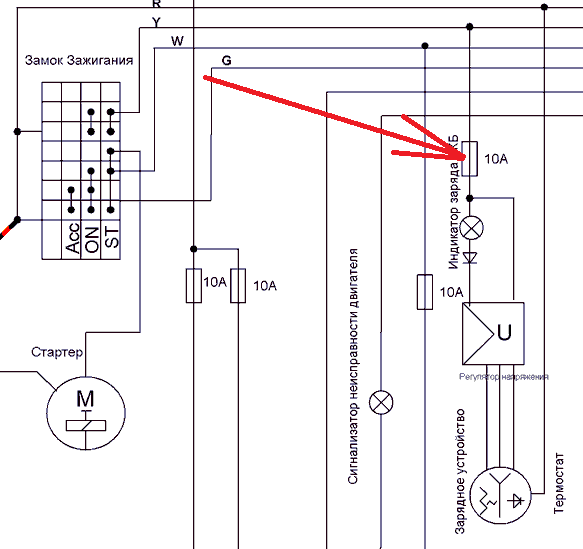

Ссылка на сообщение 09.08.2018 19:22
Народ, подскажите, где находится предохранитель отмеченный стрелкой? Машина Олень Е-2 со старой торпедо.
